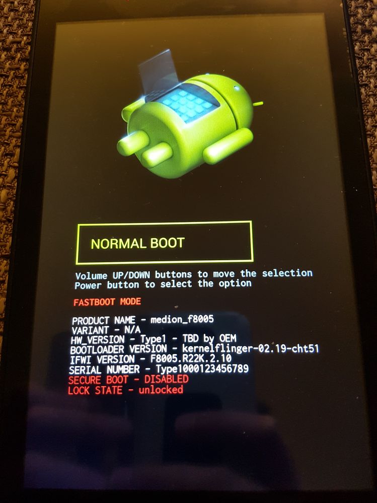

seit dem neuesten Update auf V3.0 habe ich nur noch ein Briefbeschwerer, da das Update mittendrinnen fehlschlug.
Ein downgrade wie auf der Medion Support Seite beschrieben funktioniert nicht da das Original Image von Medion falsch bzw. nicht richtig signiert wurde.
Auch mit dem Workaround vom P851x  geht nichts.
Im Geräte Manager wird das Tablet im Download-Mode nicht erkannt.
Gibt es die ganzen OTA Images auch zum Download ? Vielleicht kann ich darüber das Tablet wieder zum laufen bekommen

Wie auf dem 2. Bild zu sehen ist kann ich auf meinem kein Downgrade machen da halt gesagt wird das die Signatur der Datei fehlerhaft bei mir ist.
Meine Frage daher, gibt es die OTA Files vom z.B. V2.5 Update auch so zum Download um damit mein Tablet retten zu können?

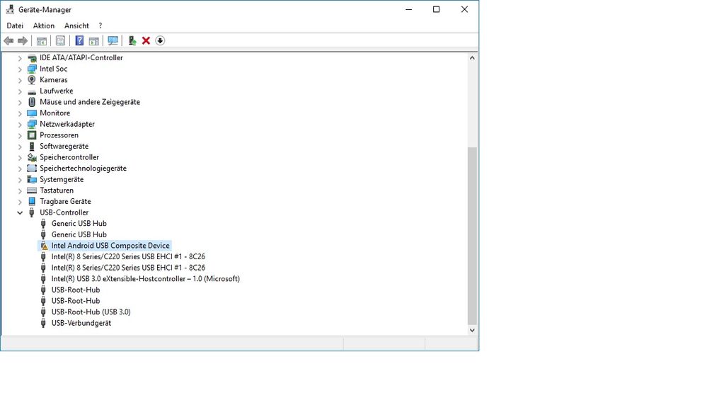

Dein Gerätemanager zeigt doch unter der Kategorie USB ein "Intel Android USB Composite Device". Wenn der Screenshot vom Zustand des Tablets in Bild 1 ist (also im Bootloader-Modus = Fastboot mode) wird das Tablet doch am PC erkannt.
Edit: Sehe gerade die gelbe Markierung; das sagt m.E. nach dass die Treiberinstallation in Win 8 - Win 10 nicht unter Ausschaltung der Treibersignaturprüfung erfolgt ist, und diese daher nicht funktionieren.
Wie das geht kannst Du hier nachlesen. Auf der Seite nach unten scrollen, da steht wie Du in Win 8-10 den Rechner mit ausgeschalteter Treibersignaturprüfung booten kannst. Danach dann die Inteldriversetup.exe starten.
Bevor Du das machst und dafür rebootest, solltest du die Inteldriversetup.exe noch mal starten und die Treiber vorher deinstallieren lassen.
Wenn Du in der Maske des Bootloaders bist, wie auf Bild 1 zu sehen, kannst Du durch Drücken der Lautstärketasten den Eintrag im kleinen  Fenster von Normal Boot zu Recovery wechseln, und dann mit der Powertaste bestätigen, dann sollte das Tablet in das Recovery booten.
Dort dann wiederum mit den Lautstärketasten "wipe data/ factory reset" wählen und mit Power bestätigen. Das sollte das Tablet zurücksetzen, und bootet es in die  Einrichtung. Dabei wird immer das Betriebssystem auf den Zustand seit dem letzten vollständigen Update wiederhergestellt.
Edit II: Zu Bild 2:
Wie hast du denn den Downgrade gestartet; das läuft doch normalerweise in der PlatformFlashtool-Lite-Maske ab?
Siehe die Abbildungen in Kapitel 3 Punkt 5 - 10 der Flashanleitung.

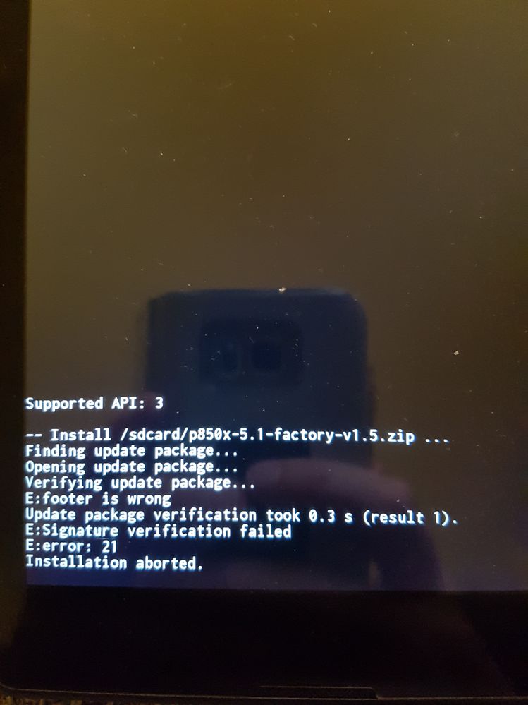

Das mit der Treibersignatur hat mir schon mal geholfen und das Tablet wird auch nicht mehr unter USB Devices im Geräte Manager geführt.
Jetzt komme ich ab nur im Flash Tool immer nur bis 41%, und das Tablet  bricht die Verbindung ab und es werden auch keine Datein übertragen
Morgen werde ich mal eine ältere Version des Tools ausprobieren.
Die zip im Recovery zu installieren kenn ich von meinen Samsung Telefonen ohne ein lästiges Programm am PC

@HPWolf
Unter was oder wie wird das Tab denn im Gerätemanager gezeigt? Irgendein Eintrag muss ja da sein, auch wenn das Tab im Bootloader-Modus ist. Bei mir als Kategorie IntelAndroidDevice Untergruppe
-> IntelAndroidBootloaderInterface
Warum der Flashvorgang bei 41% abbricht kann ich Nichts zu sagen. Du kannst versuchen den Flashvorgang aus dem DnX-Mode heraus zu starten. Da frag mal besser den @TheDoctor.
Bei Samsung musst Du zum Teil über Odin flashen; beim Medion-Tab gehen die Ota-zips oder ein Full-Ota.zip auch auf dem Gerät.
Aber schau mal in der Downgrade.Zip was alles geflasht wird, einschliesslich dem Bios, das geht wohl sicherer vom PC mit einem "lästigen Programm".
