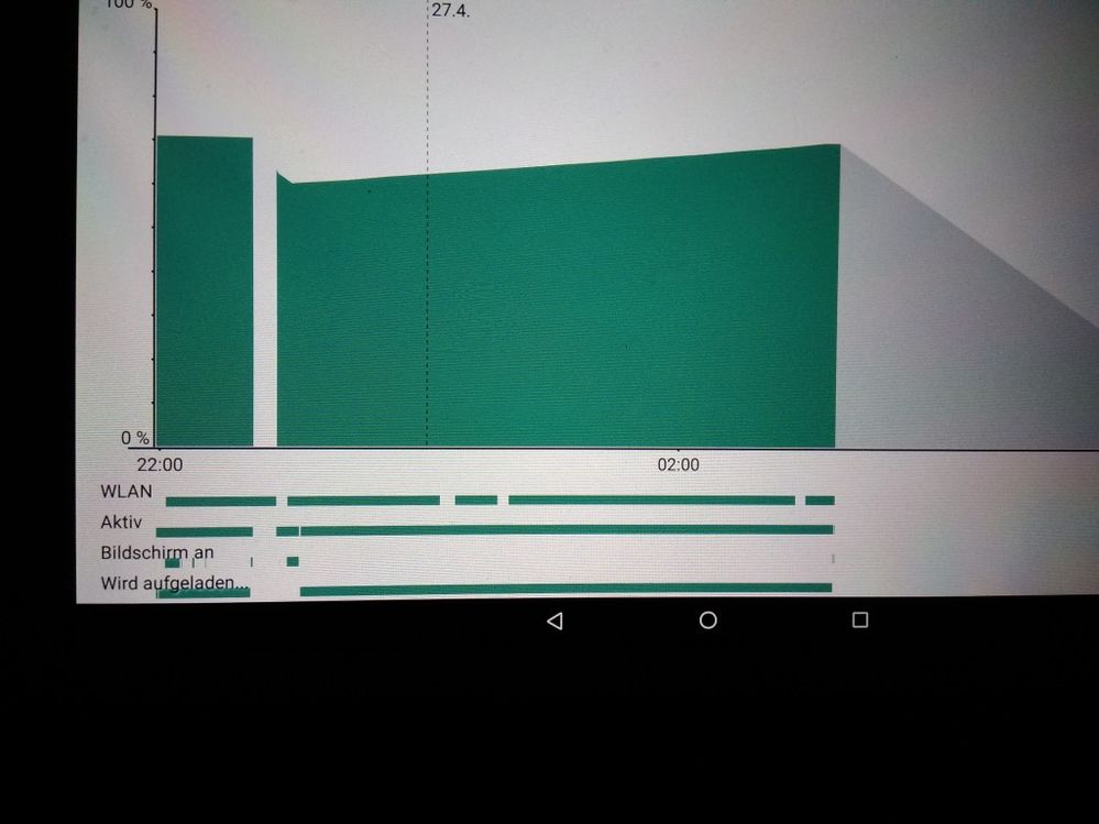

Moin,
Irgendwie ist da wohl doch der Wurm drin..
habe das Tablet nun auf  Android 6 zurück geflasht.. leider ohne Besserung.
Das ist der Ladezuwachs an ca 4 Std im Standby-Modus.... von 70% auf 74%
Das Netzteil lädt verschiede Geräte zuverlässig auf.. daher schliesse ich es als Übertäter aus
mfg
 Stefan
