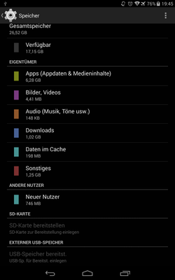

Hallo zusammen, habe mir auch ein S8311 zugelegt und bin ganz zufrieden. 🙂 Heute schloß ich über Usb-Kabel mein Lifetab an ein Netbook, dort wurde mir angezeigt, dass das Tab einen Speicher von 26,5 GB hat, dachte komisch, also im Lifetab unter Einstellungen - Speicher nachgeschaut -- da wird mir das selbe angezeigt: Gesamtspeicher 26,52 GB Eine SD Karte ist nicht drin. Ist das ein Anzeigefehler wenn es doch eigentlich nur 16 GB habe sollte? Könnte es daran liegen das ich einen zweiten Nutzer angelegt habe? Installiert ist momentan Update OTA#3 Build 588879a.150817.1506 Würde gerne einen Screenshot hochladen, finde aber keine Funktion hier.

Habe auch schon CPU-Z und andere Apps installiert, alle behaupten ich habe einen Internen Speicher von 26,52 GB.
Eigentlich sollte es nur 16 GB haben..
Anbei auch ein Screenshot:
Da ich ja schon einiges installiert habe, werde ich mal versuchen ca. 17 GB Daten auf das Tablet schieben, ob die drauf gehen. Ich denke, somit kann ich sehen ob es ein Anzeigefehler oder der Speicherplatz  wirklich real ist.
Update:
Habe jetzt mal knappe 17 GB Musik auf das Tablet hochgeladen. So wie es aussieht ist der Speicherplatz real.
Auch hier ein Screenshot:

Das S8311 wird definitiv nur mit 2GB RAM und 16GB Speicher verkauft. Warum dein Gerät mehr Speicher hat, konnte ich nicht in Erfahrung bringen. Hast du dein Gerät eventuell mal bei unserem Service gehabt, so dass dort Teile ausgetauscht wurden? Falls nicht, kann ich dir eigentlich nur zu dem größeren Speicher gratulieren, denn üblich ist das für dieses Modell nicht. Smiley (zwinkernd)
Kleiner Nachtrag:
Bitte poste hier doch mal einen Screenshots von den Systemeinstellungen -> „Über das Tablet", wo Modellbezeichnung und Build-Nummer zu sehen sind.
