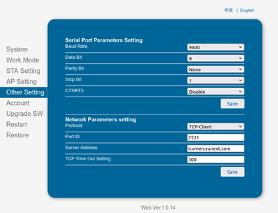

Seit etwa 10 Tagen ist wieder Ende Gelände. Der Server ist nicht mehr über http/https erreichbar und damit funktioniert auch der Login über die ICOMEN App nicht mehr. Interessanterweise ist er aber noch pingbar (66.45.246.141).
Wenn er nicht wieder reaktiviert wird, gibt es neben FHEM anscheinend noch die Möglichkeit, mit folgendem Projekt auf einem eigenen Server und unter lokalem Übersteuern der DNS-Daten für icomen.com eine Alternative zu bauen.
https://github.com/kroseneg/icomen-mqtt-bridge?ysclid=lu4ks1nyed984613913
Darüber hinaus kann man auf eigene Gefahr über das Webinterface der jeweiligen WIFI-Steckdose im lokalen Netz (Benutzername/Passwort: admin/admin) auf sie zugreifen und ggfls. die MQTT-Bridge manuell übersteuern:
Alle Hinweise zu Änderungen erfolgen unter der Annahme, dass die Dosen offenbar End-of-Life sind, die Garantie und Gewährleistung nicht mehr besteht und die Geräte damit Bastelware geworden sind. Dementsprechend muss sich jeder, der hier Änderungen vornimmt, bewusst sein, dass er hier auf eigene Gefahr handelt. Haftung kann nicht übernommen werden und wird dafür auch nicht übernommen.
Wer noch glaubt Garantie oder Gewährleistung zu haben, sollte Änderungen unterlassen und stattdessen Medion kontaktieren.
Ob die Änderungen einen Reset überleben, bezweifle ich, habe es aber auch nicht ausgetestet. Wenn sie den Reset nicht überleben, wird etwaiges Pairing/Zurücksetzen wieder auf icomen.yunext.com. (Kein Schreibfehler: Es gibt beide Hostnamen mit unterschiedlicher IP-Adresse: yunext.icomen.com und icomen.yunext.com.
