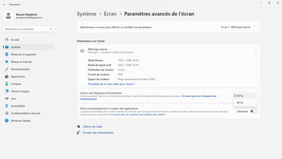

Bonjour,
Cela fait maintenant quelques semaine que j'ai acheté le erazer crawler E30e et je n'arrive pas à passer l'écran en 144hz, la fréquence maximale proposée est 60hz et également le panneau nvidia n'a pas toutes les options.

Bonjour, moi j'y suis depuis ce matin, j'ai vérifié dans gestionnaire périphériques, la carte graphique apparait bien, pas de ⚠️, j'ai tout installé (drivers nvidia et logiciel), mais impossible de faire fonctionner cette carte graphique !?
C'est un modèle E30e sans OS que j'ai acheté, j'y ai installé windows 11 pro 64bits.
Je précise que je suis installateur dépanneur informatique depuis 2014 et technicien d'assistance depuis septembre dernier.
Je monte des PC et j'ai jamais eu un tel problème 🤔
Apparemment ce portable fonctionne avec intel UHD intégré au processeur (i5 12450H) mais il ne fonctionne pas avec la RTX 2050, pourtant reconnue, donc on se retrouve avec une fréquence de rafraichissement bloqué à 60Hz max (dispo 40Hz)  au lieu des 144Hz
J'ai listé tous les modes mais ceux proposés sont ceux de UHD et non de RTX.
J'ai vérifié dans le BIOS pour voir si il y avait pas quelque chose à faire, mais non rien.
Dans gestionnaire de taches UHD affiche les % de fonctionnement quand RTX est à 0%.

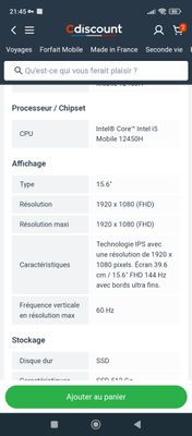

Salut DaLilBox,
j'ai enfin trouvé la réponse !
En fait on nous a vendu un pc portable gaming avec une Dalle FHD IPS 144Hz...
...mais avec un taux de rafraîchissement en résolution maximale 1920x1080p de 60Hz ! 🫢
On s'est laissé berné par des techniques de vente astucieuses et trompeuses (comme les contrats d'assurances ...fallait lire les lignes en tout petits caractères et non se fier au choses marquées en gros caractères 😮💨

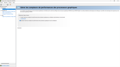

Je pense que la carte graphique nvidia se sélectionne soit à travers leur outil Command Center pour forcer l'affichage en charge peu sollicitée, soit Optimus du drivers Nvidia gère la commutation iGPU en dGPU lorsque un jeu est reconnu ... ?
