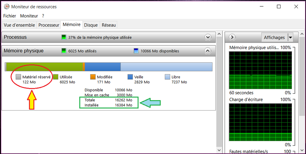

Bonjour et merci a tous ceux qui liront ce message et qui j'en suis sûr auront essayé de trouver une solution à mon problème.
La solution est venue de Robin, qui fait partie du Support e-mail Medion France que j'avais contacté par mail.
En effet, il m'a demandé si dans le msconfig la case mémoire maximale avait bien été décochée dans les options avancées du fichier BOOT
Je me suis empressé de vérifier (clic droit sur le menu démarer, -> exécuter, -> msconfig, -> ok, -> clic gauche sur l'onglet démarrer, -> options avancées du fichier BOOT, et enfin décocher la case Mémoire maximale (qui était cochée!), clic gauche sur OK, -> cocher la case Rendre permanants tous les paramètres de démarage (le système ne voulait pas enregistrer les changements effectués sans avoir coché cette case), Clic sur appliquer, Ok et redémarage de l'ordinateur).
Un redémarage plus tard, voici le résultat: mon pc nettement amélioré grace à la prise en compte de la totalité de la RAM installée (comme on peut le voir si bas dans la copie d'écran du Moniteur de ressources)
Donc un tout grand merci à Robin!
Je voudrais également signaler pour ceux qui seraient intéressés par l'ajout de barrettes de RAM que sur ce modèle d'ordinateur portable "Medion Akoya P7818 - Intel Core i5 3210M @ 2.50GHz" dont les barrettes d'origine fonctionnent avec une tention de 1,5 volts, que le système accepte sans aucun problème les barrettes de mémoire type L fonctionnant avec une tension de 1,35 volts. Pour ma part j'ai utilisé les  barrettes Kingston So-Dimm 8GB 1600MHz DDR3 (LOW 1,35V) (il y a même un gain de bande passante les Kingston fonctionnent à 800 MHz au lieu de 600 MHz pour celles d'origine)

Je poste une suite à ma question car je ne sais pas comment faire autrement.
Mémoire libre 1.jpgPour plus de détails, je vous livre les quelques essais que j'ai effectués ce week-end sur l'ajout des barrettes de RAM que mon portable pourrait gérer. (Medion Akoya P7818 Windows 10 x64)
En effet, au départ j'ai voulu ajouter 8Mo de ram supplémentaire et bien qu'elle soit reconnue, je ne peut pas l'utiliser, le système se l'approprie en tant que "matériel réservé" . Après plusieurs essais, il s'avère que avec une barrette de 4 Mo seulement 440 Go sont réservés. Avec 8 Mo c'est 880 Go qui sont réservés. Avec 12 Mo c'est 4,9 Mo qui sont réservés et enfin avec 16 Mo ce sont 9 Mo qui sont réservés. Ce qui veut dire que même avec 16 Mo de RAM, rien ne change, je reste statu quo! Merci d'avance pour votre aide si quelqu'un peut m'expliquer pourqoi Windows 10 se réserve autant de mémoire pour soit disant être utilisée par le BIOS et certains pilotes d'autres périphériques.
