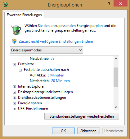

Check doch mal die Energieoptionen, wie der Plan für den Energiesparmodus eingestellt ist. In der Windows-Voreinstellung schaut's so aus:

Ich habe dasselbe Problem. Selbst eine Neuinstallation (weil ich nicht wusste, ob es von Anfang an so war) führte zu keiner Lösung. Die Energieeinstellungen (insbesondere Festplatte ausschalten), die da von Meatball genannt wurden, haben keine Lösung gebracht. Scheinbar wird das "Festplatte ausschalten" nur im angeschalteten Modus berücksichtigt, aber nicht im Standby.
