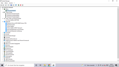

Am besten machst Du uns mal ein paar Screenshots von deinem Geräte-Manager.
Bitte schreibe uns auch, wie du versucht hast, den Treiber neuzuinstallieren bzw drüberzubügeln?
Ich muss gestehen, dass ich den Glaube an eine reine Treiberproblematik noch nicht aufgegeben habe und überzeugt bin, dass wir eine Lösung erwirken können.

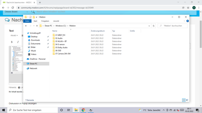

Hallo Pandaman!
Ich bin nicht der größte Computerexperte!
Folgende Screenshots kann ich Dir anbieten.
Wenn weitere Screenshots gebraucht werden, kann ich die gerne machen.
Ich habe die "Treiber-Pakete" über Links heruntergeladen, geöffnet und installiert.
Damit war ich eigentlich der Auffassung, dass das Problem behoben ist.
Es kam auch eine Aufforderung zum Neustart.
Geändert hat sich nichts.
Zusätzlich fehlt auch in der Symbolleiste die Anzeige für den Akkustand...
Viele Grüße Steffen

Hallo Pandaman.
Nachdem ich nochmals sämtliche "Treiber" installiert habe, hat es nun doch geklappt.
Sämtliche Funktionen gehen wieder!
