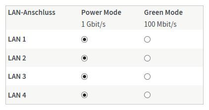

Hi,
habe die Fritzbox 6490  und  OS 6.50.
Die Einstellungen habe ich so vorgenommen, LAN 1 ist sowieso auf 1 GBit/s.
Kabel ist Cat6.
Lt. Google evtl. ein Bug in der Firmware, es gibt offenbar ein Workaround (Werkseinstellungen und dann händisch neu einrichten).
Mein Frage zielt aber in erster Linie auf die Installation des neuesten Treibers von der Killer-Homepage. Geht das ?
