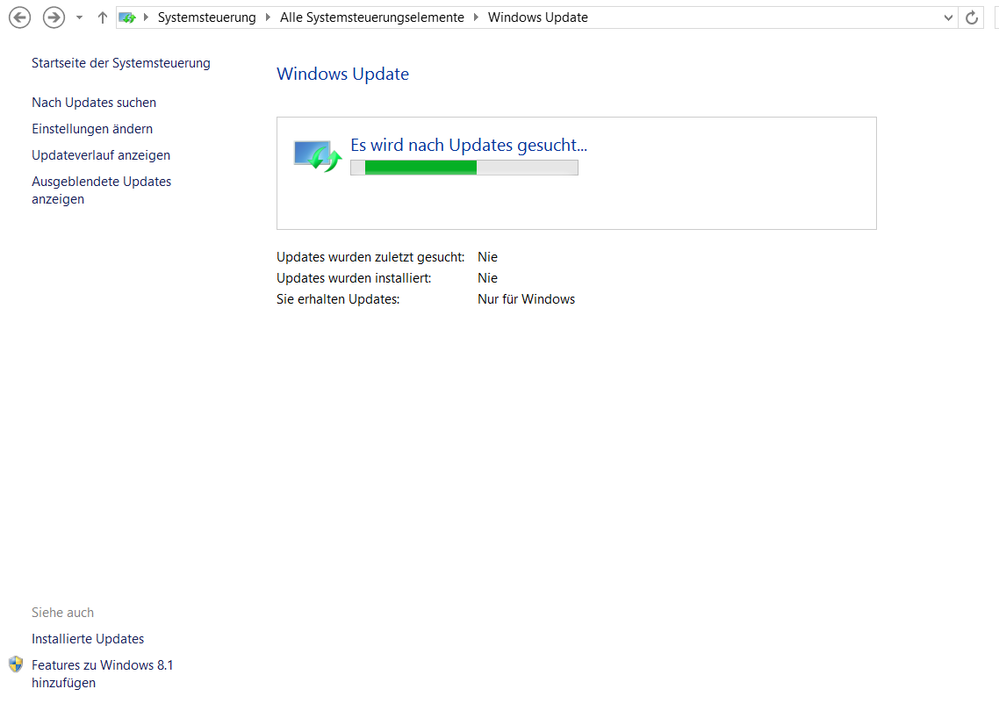

Hallo Community,
bin im Besitz des oben genanntes Notebooks und habe das Problem, dass das Notebook nie die Windows Updates runterlädt und ewig am Suchen ist. Die Google-Suche gab keinen gezielten Erfolg. Diverse FixTools Reparaturen haben auch nichts geholfen. Der mit gelieferter Antivirus ist auch schon deinstalliert. Ich weiß nicht mehr weiter.
Kann mir jemand helfen???

lies dir das mal durch -> http://wu.krelay.de , hat bei mir bisher immer geholfen.
Zuerst Servicing Stack Update und dann Juli 2016 Rollup installieren.

Hallo Thinner,
Danke für die schnelle Antwort.
Es hat leider auch nicht geholfen. Schon beim Servicing Stack Update eierte es mit dem Satz "Windows Update wird vorbereitet...", seit über eine Stunde ohne Erfolg.

hast du vor der Installation der beiden Updates die automatische Suche deaktiviert, so wie auf der Seite beschrieben?
Start > Systemsteuerung > System und Sicherheit > Windows Update > Einstellungen ändern > "Nie nach Updates suchen" > System neu starten
Dann die beiden Updates installieren -> System neu starten
Windows Update wieder aktivieren
