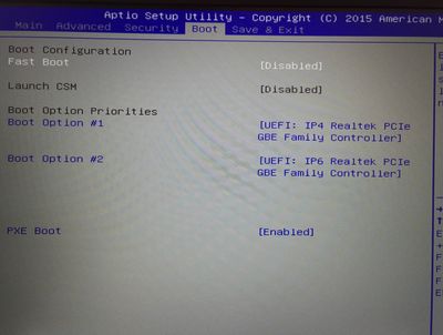

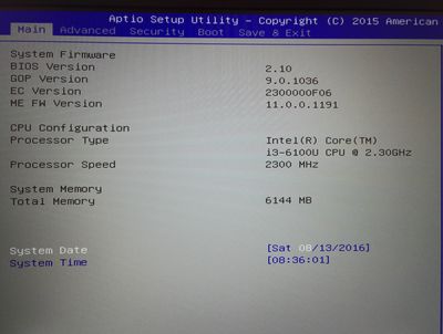

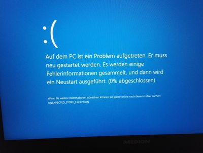

Akoya Akoya MD 99710 E7420 Bluescreen
na das fängt ja gut an, noch keine Woche alt und schon die ersten Probleme ! Smiley (traurig)
Gestern kam eine Fehlermeldung und es ging plötzlich das Bild weg, heute startete der PC direkt in einen Bluescreen.
Wenn ich auf "Save & Exit" gehe, startet der PC wieder in das selbe Bild, wenn ich den PC allerdings
am Schalter aus- und dann wieder einschalte, fährt der PC ganz normal hoch und ist alles wieder in Ordnung.
Dann kann ich wieder ganz normal arbeiten.

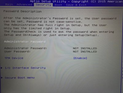

Was muss ich tun ?
Habe ich das richtig verstanden, dass ich ein Administrator Passwort einrichten soll ??
Wenn ja, wie mache ich das ?
...oder besser das Notbook sofort umtauschen ?

Heute ist er wieder abgestürzt !
Erst der Absturzbericht und beim Neustart ist er dann wieder in den Bluescreen hochgefahren.
Erst als ich ihn ganz abgeschaltet  habe, ist er anschließend wieder normal hochgefahren.

Moin @Dirk65,
du siehst deine Bilder, weil es deine Bilder sind, aber nur wenn du angemeldet bist. Anderenfalls kannst du nicht authentifiziert werden; du bist dann nur ein Gast. Ansonsten müssen alle Bilder erst durch Medion (Moderatoren) freigegeben werden. Solange die Freigabe nicht erfolgt ist, sehen auch alle übrigen Nutzer - egal ob angemeldet oder nicht - keine Bilder.
Zu deinem Problem:
Befindet sich dein Rechner noch im Originalzustand? Wahrscheinlich nicht, oder? Welche Software hast du installiert und welche Konfigurationseinstellungen hast du geändert? Welche Energieeinstellungen verwendest du, läuft das Gerät noch mit Schnellstart-Option (Hybridmodus)? Dieser verursacht bei einigen Komponenten (Netzwerkkarten etc.) manchmal Probleme, weil dort auch (kontraproduktive) Energieeinstellungen vorgenommen werden können.
Ein Bluescreen ist unter Windows 10 extrem selten - die Ursache dafür liegt neben Hardware-Problemen (RAM) meistens in fehlerhaften Treibern.

Moin @Dirk65,
mit Originalzustand meint man im Allgemeinen einen unveränderten Softwarestand - persönliche Einstellungen etc .pp. konfigurieren lediglich das System.
Von Tune-Up-Utilities rate ich dir grundsätzlich ab. Diese Software "fummelt"  unnötigerweise tief im System herum obwohl sämtliche wirksamen Aufräumarbeiten auch schnell manuell erledigt werden können (wenn man sich ein wenig damit beschäftigt).
Da es bereits ein BIOS-Update gibt und obwohl ich nicht weiß, was in der neuen Version korrigiert wurde, gehe ich Stand jetzt fest davon aus, dass dieses Update deine Probleme  beseitigt.
Klicke einmal mit der rechten Maustaste auf die heruntergeladene "WinD17SMD_C0.218.exe" und kontrolliere mit Klick auf die Eigenschaften der Datei, ob im Register Allgemein unten bei den Attributen ein Sicherheitshinwies nach dem Motto " Datei aus dem Internet heruntergelden ... Ausführung verhindert... Sicherheit ..." (Der genaue Wortlaut ist mir entfallen und ich finde auch keine entsprechende Datei mehr, was wohl daran liegt, dass bei einmal gegebenen Recht zur Ausführung der Dialog angepasst wird). Wenn dem so ist, dann aktiviere die daneben befindliche Klickbox. Damit wird die Blockierung beim Ausführen aufgehoben.
Außerdem muss die Datei mit Administratorrechten ausgeführt werden - Rechtsklick->Als Administartor ausführen.
Wenn es immer noch nicht funktioniert, müssen größere Geschütze aufgefahren werden. Erst eiinmal viel Erfolg.
