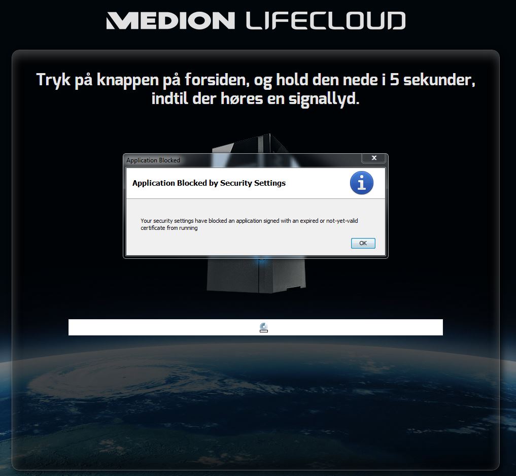

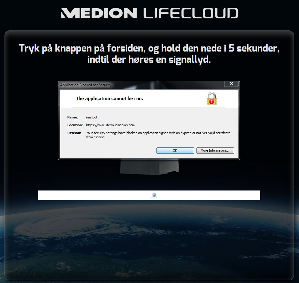

I habe einen 2 x 4 TB NAS Netzwerkfestplatte MEDION® LIFE® P89654 (MD 90224) gekauft und habe probleme es auf lifecloud zu registriren weil das JAVA script das der NAS erkennen soll blokiert wird von Crome, Mozilla und Ie. I harbe versucht ein Java update zu machenm der virus checker abshalten, plugins im browser zugang zu genemigen aber nichts hilft. Der browser sagt immer das der scipt voller löcher sei und nigt laufen muss.
was macht mann dann? kan mann nur den NAS zurück geben ?

ich habe da problem gelöst. Mann muss die lifecloude seite in  JAVA CONFIG eintragen. umd jetzt geht es wie gesmiert

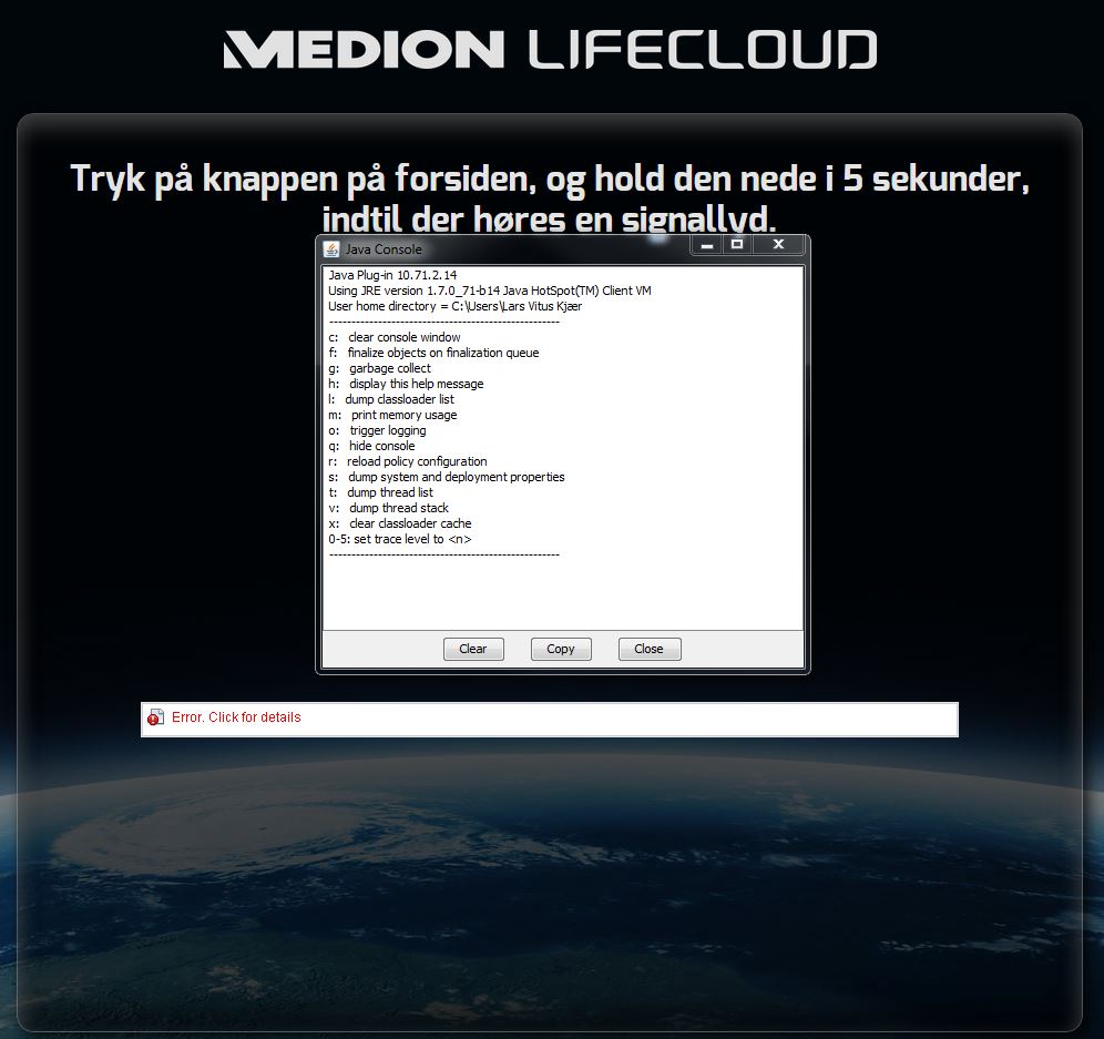

ist es ein setup fehler in meinen java das ich ändern kann ?

Dasselbe Problem! Nach langem Suchen gefunden (WIN 8.1), mit folgendem Ablauf:
Systemsteuerung
Programme
Java
Control Panel
Sicherheit
Siteliste bearbeiten
Hinzufügen
https://ww.lifecloudmedion.com
Nach den üblichen Warnungen trotzdem ausführen lassen, und es klappte dann.
