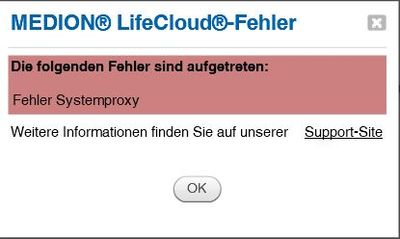

Und wenn ich die Platte über die Datenträgerverwaltung neu formatieren will, erhalte ich die Fehlermeldung
Hat jemand eine Idee / Lösung dazu?

und nochmal ich selbst 😁. Damit auch jemand was zu der Fehlermeldung sagen kann bis der Screenshot freigegeben ist, hier der Text der Fehlermeldung beim Format-Versuch:
MEDION LifeCloud-Fehler
Die folgenden Fehler sind aufgetreten:
Fehler Systemproxy
Weitere Informationen finden Sie auf unserer Support-Site.
Und der Link zur "Support-Site" funktioniert nicht...☹️

ich danke dir für die Antwort. Allerdings hilft die mir nicht wirklich weiter. Wie bereits geschrieben: Ich habe ja wieder Zugriff auf das System (nämlich genau mit dem Basilisk Browser). Mein aktuelles Problem ist, dass trotz Werksreset (Reset-Knopf über 20 Sekunden gedrückt) die Festplatte immer noch nicht gelöscht ist, und ich nicht formatieren kann mit der oben erwähnten Fehlermeldung. Damit habe ich eben auch nach wie vor Dateien und Ordner, die ich nicht löschen kann (bekanntes Problem ohne Lösung sie müssen die erforderliche Berechtigungen von "Unix User\apache" erhalten )
