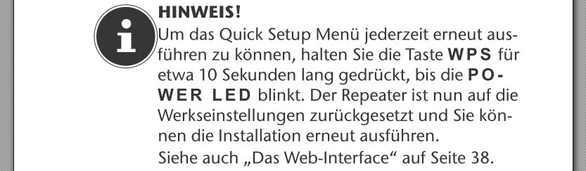

Ik heb dit oude apparaatje diep in een kast teruggevonden. Ik heb het vroeger gebruikt met een router die al lang niet meer in gebruik is. Ik zou het nu willen gebruiken in mijn huidige configuratie, maar ik ken de sleutel niet meer om de instellingen te veranderen. In de handleiding staat ergens dat je de fabrieksinstellingen kunt herstellen als het groene POWER-lampje langzaal knippert. Mijn logische vraag : hoe kan ik het langzaam laten knipperen ? Dank bij voorbaat voor een tip.

Hoi @asterixlb
welkom bij de community.
Ik heb dit toestel niet, maar volgens een van de handleidingen moet jij de WPS toets 10 seconden drukken en dan heb je weer de fabrieksinstellingen.
Maar of dat allemaal zonder sleutel werkt, weet ik niet.

Bedankt. In de handleiding die bij het toestel geleverd werd is deze procedure niet vermeld. Ik heb ze uitgeprobeerd en inderdaad, je kunt opnieuw een draadloos netwerk kiezen uit de beschikbare om te repeaten. Je hebt geen oude sleutel nodig, alleen de sleutel van het nieuwe netwerk dat je wilt gebruiken.
