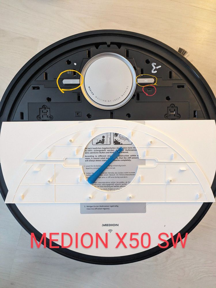

Moin @natus86
kurz nachgefragt: beim X50SW sind am Robo nur Hometaste und Ein-Austaste zu finden aber keine Playtaste
auch einen USB Port suche ich vergebens kannst du ein Bild davon schicken, Danke

Play vielleicht nicht der passende Ausdruck.
Ich hab den Sauger noch nicht selbst, bin am überlegen, ihn mir zuzulegen und will da vorher ein paar Fragen geklärt haben.
