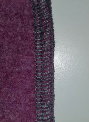

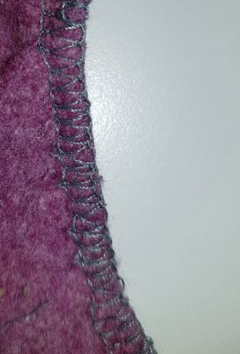

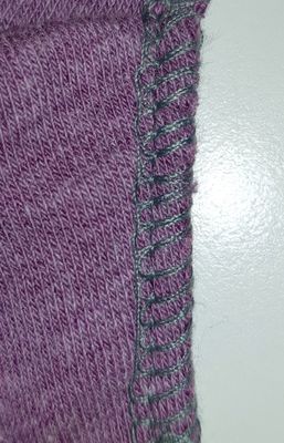

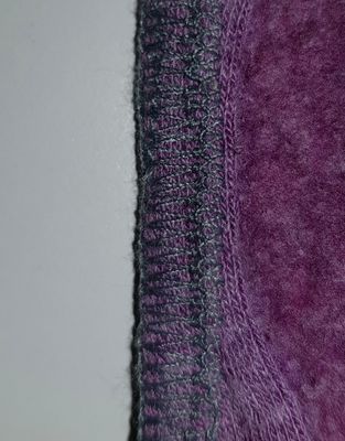

wollte mich noch einmal melden. Meine Maschine ist mittlerweile wieder da und sie näht jetzt tatsächlich besser. Sie wurde neu justiert und die Greifer arbeiten jetzt gut. Ich habe es jetzt nur an Fleece probiert, aber soweit bin ich zufrieden. Wer also Probleme mit dicken Stoffen hat, sollte die Maschine auf jeden Fall einschicken, solange noch Garantie drauf ist. Wir werden sicher nicht die besten Freunde, aber so kann man zumindest mit arbeiten. Ich schicke euch mal die Fehlerbeschreibung mit.
LG Sylvia
