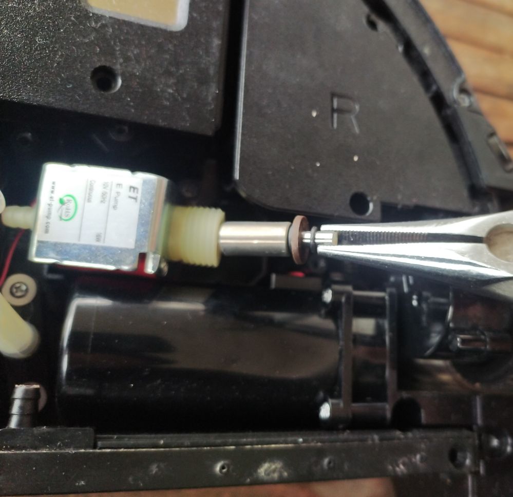

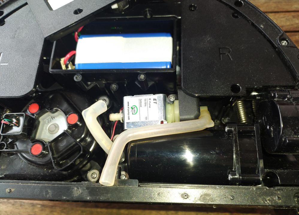

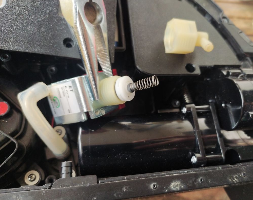

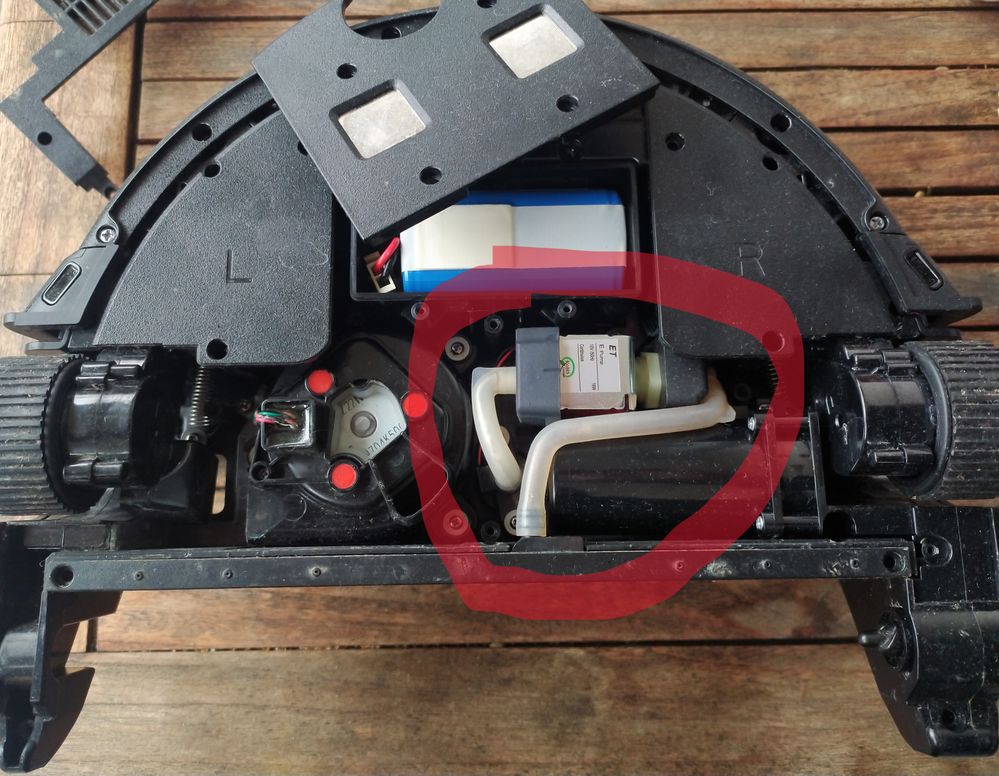

Zur Verdeutlichung ein paar Fotos.
Eine kaputte Feder konnte ich bei unserem Gerät in der Pumpe nicht entdecken. Nach dem erneuten Zusammenbau war die Fehlermeldung „Frischwassertank prüfen“ weg und der MD 18999 wischte nicht mehr trocken, sondern wie vorgesehen.

Fehlerhaft pumpe erkennst du daran das sehr lautstark klackern tut und kaum noch Flüssigkeit raus kommt.
Die Feder ist weitaus filigraner als Kugelschreiber Feder und nicht Korrosion beständig, solange nicht trocken steht ohne Flüssigkeit brauchbar, nur musst das im Hinterkopf behalten.
