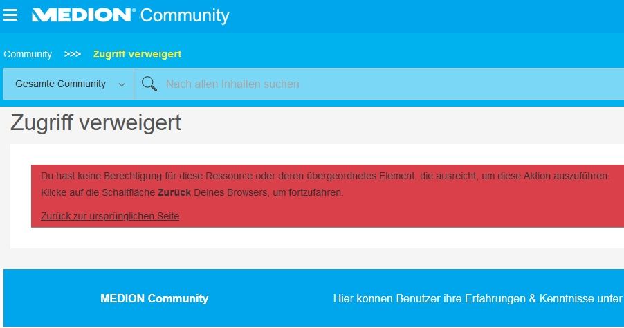

Hallo  @Murphy
Überprüfe bitte deinen Link, ich lande hier:
