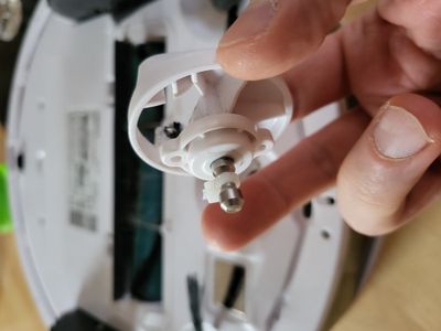

Falls jemand das selbe Problem noch hat:
Ich hab es mit einem kleinen Kabelbinder und etwas Schleifpapier gelöst. Die gebrochenen Plastiknippel ganz abgebrochen und dann abgeschliffen. Das Rad raus gemacht und durch die entstandene Öffnung das plastikteil mit dem Kugellager wieder angeschraubt. (Hoffe es war verständlich mit bild)
Habe mich jetzt extra hier angemeldet, weil ich es zum brechen finde, wenn ein Gerät wegen eines Centartikels nicht mehr geht und hoffe, noch jemanden helfen zu können.
