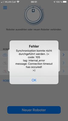

seit kurzem bekomme ich in der App beim verbinden des Roboters folgende Meldung.
Synchronisation konnte nicht ausgeführt werden.
code: 105
tag: internal error
message: Connection time out has occurred
wer kann helfen?

Hallo, ich wollte heute starten und es ist exakt dieselbe Fehlermeldung bei mir...
kann jemand helfen?
Grüße Peter

Ich habe genau das gleiche Problem. Habt ihr es beheben können?

habt ihr das Gerät schon einmal am Hauptschalter aus- und wieder eingeschaltet? Funktioniert es danach? Geht es bei euch um die iOS- oder Android-App?

Nutze ios, der Fehler tritt bei ios 13und jetzt auch bei 14 auf. Bei drei Geräten der gleiche fehler. Ich musste bisher 2 mal das wlan Passwort neu vergeben um ihn zum laufen zu bringen. Auch nach Betätigung des Hauptschalter, kommt der Fehler wieder.

Habe es mit dem Hauptschalter schon probiert. Der Fehler kommt wieder.

bisher gibt es hier im Thread nur @Calelujo und @PeterSunkler, bei denen der Fehler unter iOS erscheint. @MMM hat es durch einen Neustart beheben können. Zwei User sind schon ziemlich wenig, um von einem generellen Problem zu sprechen. Ich brauche mehr Feedbacks. Wenn noch andere User dieses Problem ebenfalls beobachten können, bitte meldet euch einmal hier und beschreibt, ob ihr iOS oder Android verwendet und welche Version ihr aktuell habt.
Ihr könntet auch zusätzlich einmal probieren, ob der Fehler auch erscheint, wenn das Smartphone nicht per WLAN verbunden ist, sondern mit dem Mobilfunknetz. Ich habe gehört, dass es bei einigen Geräten nach dem iOS Update Probleme mit dem WLAN gibt. Vielleicht ist das der Auslöser.

Hallo, habe das gleiche Problem mit IOS.
Wenn der Roboter mal einen Tag nicht gelaufen ist, und ich ihn zB vom Büro aus per App starten will bekomme ich den Time Out Fehler.
Neustarten über den Hauptschalter hilft für ein paar Tage, danach wieder das gleiche. Kann ja nicht die Lösung sein, das Teil immer am Hauptschalter zu resetten?

Der Fehler code 105 wird auch ausgegeben, wenn ich von unterwegs versuche den Roboter zu starten. Also, außerhalb meines wlan.
wie gesagt, auf drei IOS Geräten bei Version 13 und auch jetzt 14 tritt dieser Fehler auf. Durch Betätigung des Hauptschalter ist es nur eine kurzfristige Lösung. Dieser Fehler, ist anfangs bei Neuanschaffung nicht aufgetreten. Erst seit einigen Wochen.
