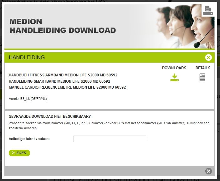

Hoi @Didou
A.u.b.
https://www.medion.com/nl/service/download/handleiding.php
Groetjes
Iks-Jott
PierreGaethofs
Bericht 7 van 12
21.652 Weergaven
Bericht 7 van 12
21.652 Weergaven
In heel deze documentatie vind je, als je zoekt op BLUETOOTH volgende zinnen:
  1. 7.1. Apparaat omdoen,inschakelen en via Bluetooth verbinden.............................18
  2. 7.1. Apparaat omdoen,inschakelen en via Bluetooth verbinden
  3. Bluetooth 4.0 LE
  4. Met deze pc is de volgende draadloze apparatuur meegeleverd: • Bluetooth
en daar blijft het bij. Nogal vrijblijvend vind ik.
Als je een probleem hebt : geen bluetooth apparaten gevonden, waar moet je dan beginnen?
