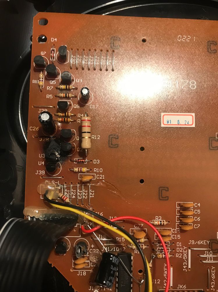

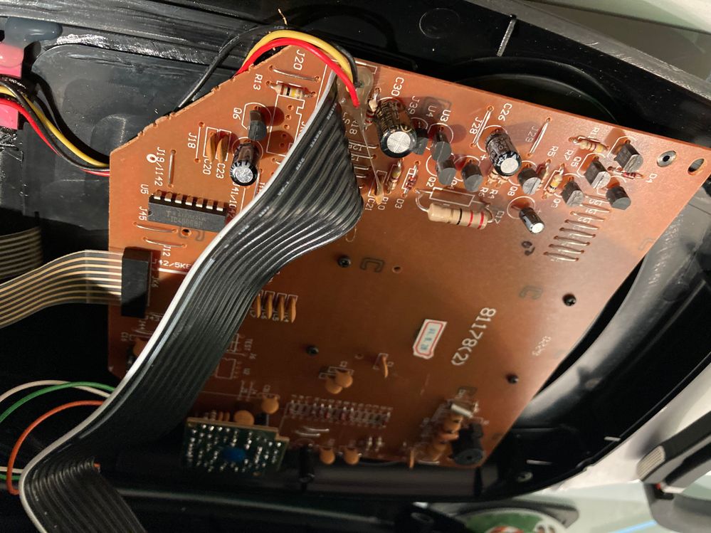

Hi Polo,
ich habe das selbe Problem - und nach Ihrer Anleitung geprueft - ich bin mir nur nich sicher welche IC's gemeint sind (siehe Foto anbei). Ist es einer der U3, U4 oder Q6?
Vielen Dank!!!

Hallo, danke für Ihre Anfrage, bei mir hat die Platine etwas anders ausgesehen. Vom Netzteil geht die Betriebsspannung an die Platine und wird von 2 hintereinandergeschalteten ICs stabilisiert. Das erste macht 12 Volt und das zweite nachgeschaltete 5 Volt. Diese beiden Spannungen werden auf der Platine für die zwei unterschiedlichen Stromkreise benötigt. Die beiden Spannungsregler sehen aus wie Kleinleistungstransistoren (BC 237) haben aber andere Aufdrucke (endet mit 12 bzw 6) Bei meinem Fall war der erste Spannungsregler (12V) defekt weil versehentlich das Netzteil verpolt angeschlossen wurde und somit die beiden Spannungen nicht mehr ausreichend zur Verfügung standen. Auf Ihrer Platine könnten das U3 oder U4 sein. Die Ausgangsspannungen können an beiden ICs mit Multimeter gegen Masse nachgemessen werden. Die Eingangsspannung am 12V IC ist ca 18V, am 5V IC 12V (kommend vom 12V IC). Viel Erfolg Gruß Polo

Ich habe auch einen Crane Ergometer MD 49212.
Habe fälschlicher weise ein 15 V Netzteil eingesteckt, und schon war es passiert.
Bei mir ist ein Kondensator "Nummer auf der Platine, C22 und ein Transistor U3"
kaputt gegangen. Ich würde mich freuen, wenn mir jemand die genaue Bezeichnung von den beiden Teilen geben könnte,
dann könnte ich mir die bestellen und den Schaden wieder reparieren.
Gruß, Reinhold

hallo, durch das Anlegen von 15Volt ist der 5V-Regler U3 (7805) und der zugehörige Elko (Wahrscheinlich C26) kaputtgegangen. Vielleicht ist auch noch der nachgeschaltete 3V-Regler auch noch defekt. Die verkohlten Stellen auf der Platine müssen entfernt werden und die neuen Bauteile mit Drähten eingelötet werden. C22 vielleicht mit 100uF probieren wenn der Wert auf dem defekten nicht mehr erkennbar ist. Viel Erfolg Gruß Polo
