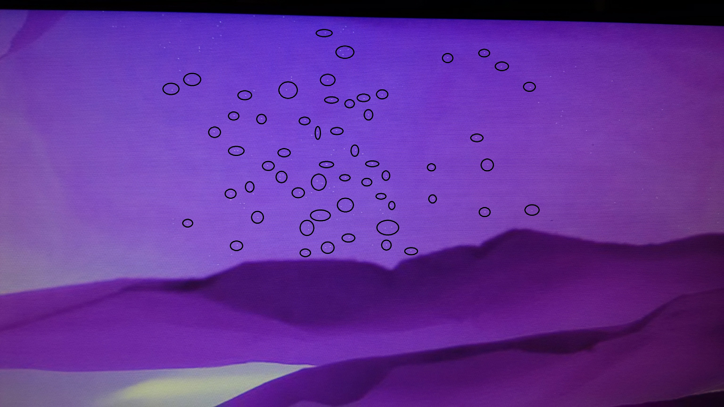

ich habe im Januar den Monitor Akoya P55471 gekauft. Nach nicht einmal zwei Wochen wies der Monitor extreme Pixelfehler auf. Bei lilatönen war der komplette Monitor mit weissen Punkten übersät. Nun habe ich ihn auch schon zwei Mal zu Reparatur geschickt und ohne Reparatur zurückerhalten. Nach unzähligen E-Mails und Telefonaten mit dem Service habe ich mich dann entschlossen mein Geld zurückzuverlangen. Nach mehreren Wochen kam dann die Rückmeldung, dass der Antrag abgelehnt wurde, weil keine Reparatur durchgeführt wurde. Also habe ich den kompletten Schriftverkehr samt erneuter Wandlungsbitte zu Medion geschickt und seitdem keine Rückmeldung mehr erhalten.

Der Antrag wurde abgelehnt, da kein Bauteil defekt sei und auf Pixelfehler keine Garantie bestehe. Soll am Hertstellungsverfahren liegen. Aber wenn ca.30-40% des Monitores weiss flackern, würde ich sagen dass die Toleranzgrenze überschritten. Ich ahb mir mal die Mühe gemacht ein paar zu markieren, wie Paint es zugelassen hat.
P.S.  Sorry für die Bildqualität, hab es mit dem Handy gemacht.IMG_20150408_121520.jpg

Oh mann, da ist aber wirklich einiges los auf deinen Display!

In deinem Fall ist jedoch die Anzahl der erlaubten Pixelfehler bei jedem Fehlertyp weit überschritten. Vorausgesetzt es handelt sich überhaupt um Pixelfehler. Ich finde es nämlich sehr seltsam, dass so eine große Menge an fehlerhaften Pixeln selbst bei zweimaligem Einsenden in der Werkstatt nicht auffällt. Ich kann mir das nur so erklären, dass diese Fehler in der Werkstatt einfach nicht auftreten. Was mich wiederum zu der Vermutung führt, dass eventuell deine Grafikkarte verschiedene Farbwerte nicht korrekt ausgibt oder eventuell dein Monitorkabel defekt ist.
Bitte teste den Monitor einmal an einem anderen PC mit einem anderen Monitorkabel. Sollten sich dort die selben Pixel auch auffälig zeigen, gehe ich von einem echten Pixelfehler aus. In diesem Fall wende dich bitte noch einmal an den Support.

Grafikkarte und Monitorkabel kann ich glaube ich ausschließen, da die Pixelfehler auch auftreten wenn eine PS2/PS3 oder ein Laptop angeschlossen sind. Ebenso halte ich es für unwahrscheinlich, dass fünf Hdmi kabel sowie zwei vga sowie ein dvi kabel einen weg haben. Ich habe um sicher zu gehen, dass da wirklich ein fehler auftritt einen Samsung Fernseher und einen Videoseven monitor mit den oben genannten geräten benutzt, wo der fehler dann nicht aufgetreten ist.
