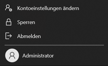

Weiter findest Du im Startmenü unter Deinem Benutzer-Profil einen neuen Eintrag, mit dem Du sofort das Adminkonto öffnen kannst.
