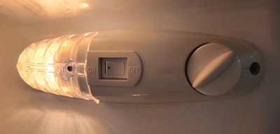

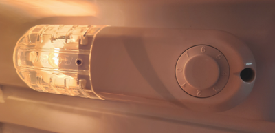

Beachte bitte, dass sich einige Geräte über den Temperaturregler ausschalten lassen. Dieser muss sich mindestens auf Stufe 1 befinden (siehe Bilder).
