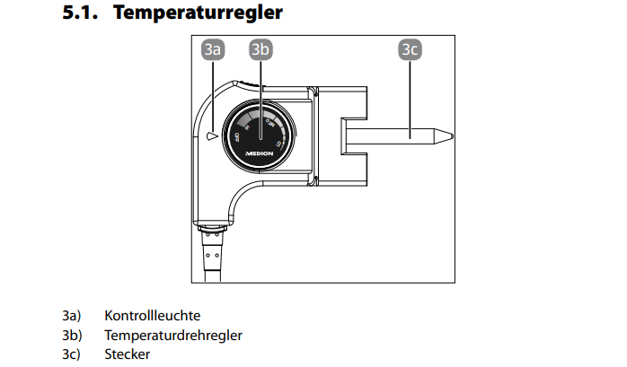

Warum schaltet sich mein elektrischer Grillwagen MD 10864 bei Stellung „OFF“ wieder ein und erwärmt die Grillplatte?
Da es sich dabei um ein Thermostat handelt, besteht je nach Umgebungstemperatur die Möglichkeit, dass das Thermostat sich einschaltet und die Grillplatte erwärmt. Die Off-Stellung ist lediglich die kleinste einstellbare Temperatur des Reglers, welcher keinen Ausschalter hat. (siehe Bild)
⚠️Hinweis⚠️ Damit sich die Grillplatte nicht weiter erwärmt und das Gerät stromlos ist, muss der Stecker vom Strom gezogen werden.
