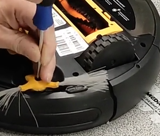

Wahrscheinlich sind die Seitenbürsten verschmutzt. Gehe wie folgt vor, um das Gerät wieder verwenden zu können:
Löse jeweils die Schraube an den Bürsten mit einem Kreuzschlitzschraubendreher.
Halte die Seitenbürsten fest und ziehe sie gerade nach oben, um sie aus dem Gerät zu entfernen.
Auf dem folgenden Foto ist die Fehlerursache zu erkennen. Beide Öffnungen sind stark mit Haaren verschmutzt.
Reinige die Bürsten und Öffnungen von Verschmutzungen und Haaren und montiere die Bürsten wieder.

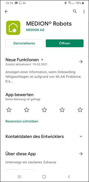

Die Sprachsteuerung wird mit der App MEDION Robots eingerichtet.
Starte die App und tippe auf Öffnen.

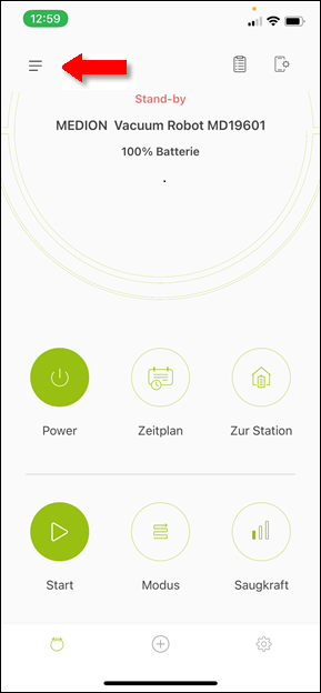

Tippe links oben auf das Menü (drei Balken) und wähle Sprachsteuerung.

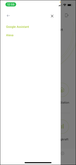

Tippe erneut auf Sprachsteuerung.
Im nächsten Dialog werden die verfügbaren Sprachassistenten gelistet.
Folge anschließend den Bildschirmanweisungen.
