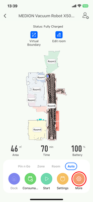

Laissez le robot aspirateur terminer le trajet d'exploration et configurez éventuellement des zones interdites et des zones sans balayage.
Cliquez maintenant sur Plus (bouton orange avec une icône de roue dentée).

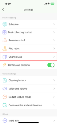

Sélectionnez maintenant l'option Changer de carte – avant-dernière option sous Paramètres de fonction.

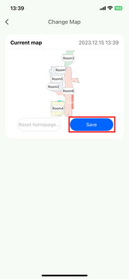

Si vous n'avez pas encore sauvegardé de carte, un onglet intitulé Carte actuelle s'affichera. Cliquez sur Enregistrer en dessous de la carte à droite.

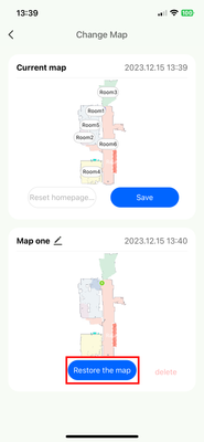

Comment puis-je restaurer le matériel cartographique que j'ai créé ?
Pour charger à nouveau la carte enregistrée dans l'application, cliquez sur le bouton bleu dans l'onglet Carte 1.
