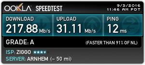

5603221995 Net getest op asus router 5g.
Had in het begin ook problemen maar na een herinstallatie met de niewste drivers geen probleem meergehad.
