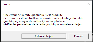

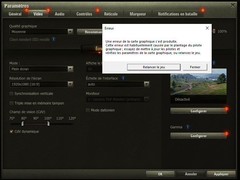

Cela fait 2 mois que j'ai un soucis dans le jeu world of tanks , , la carte graphique plante aléatoirement ,
2 mois de tickets au support sans réponse concrète , ils ont abandonné , la je suis chez le support nvidia et il me dirige vers medion avec un pilote peut être les pilotes d'origine medion , possibilité d'avoir un pilote récent ?

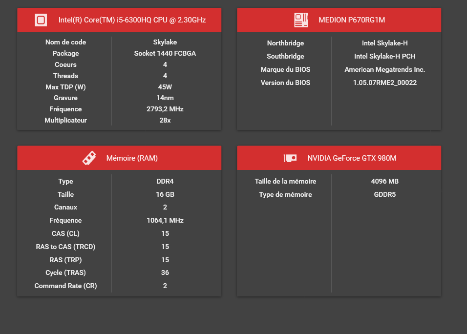

J'ai un medion x7843 , test des rams faite , il est passé chez ldlc , ils n'ont rien trouvé après un test de 15h mais sans jouer , forcément quand je l'ai repris , plantage , j'ai une base ventilé je précise , j'ai déjà tout réinstallé windows 10 + le jeu , je cale
Vu que la carte mère est d'origine clevo , il n'y aurait pas des mises à jour des pilotes de ma gtx 980M d'origine clevo ou medion ?
C'est un pc portable medion x7843

Oui j'ai mis bien sur geforce experience en enlevant la superposition qui pose soucis , pas de solution à mon problème , c'est juste depuis 2 mois que ça ne fonctionne plus , entre les mise à jour de windows 10 , du jeu , des pilotes nvidia, pas bon ménage... , avant cela fonctionnais très bien en ultra comme définition , même en baissant , en essayant en 32 bits , par défaut etc , ça plante aléatoirement.
