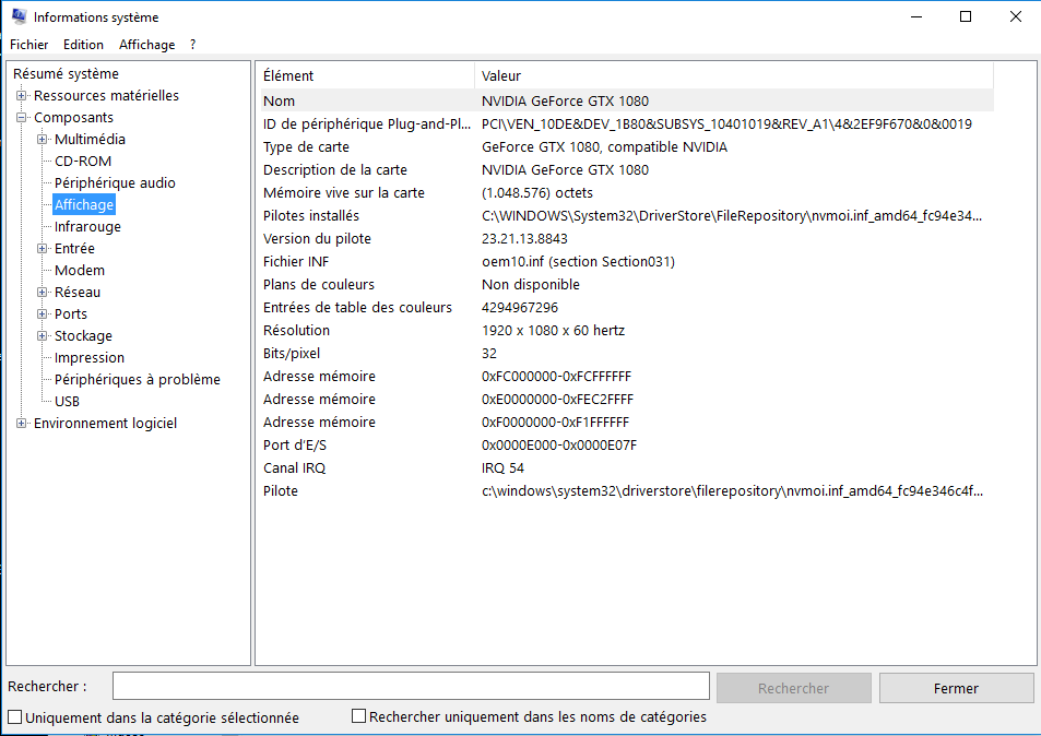

Bonjour,
Voici mon problème :
J'ai acheté un Medion pc X7731 D avec une GTX1080 possédant 5GB de DDR5(sur la boite).
L'écran win10 Informations système me donne :
Description de la carte NVIDIA GeForce GTX 1080
Mémoire vive sur la carte (1.048.576) octets
Pilotes installés C:\WINDOWS\System32\DriverStore\FileRepository\nvmoi.inf_amd64_03cf71c17af346aa\nvldumdx.dll,
Version du pilote 23.21.13.8831
Bien ou sont passés les 4 autres Gb ?

Mais, après avoir effectivement regardé avec grande attention les références, celle-ci se référe pour la mémoire "virtuelle" attribuer pour les "processes". Le problème qui m'occupe, et qui provoque des BOSD, est lié a l'hardware de la plaque vidéo.
Sans utililer mon "fameux" pgm, l'ordi fonctionne correctement. Mais voilà, ce programme demande beaucoup de cette carte vidéo, raison de mon choix vers une gtx 1080 de 8 gb de ddr5.
Lorsque, sur un autre pc, lui étant équipé d'une plaque vidia gtx960 de 2gb, lorsque l'on (ce n'est pas mon ordi)  demand le "informations system" sous l'onglet Composants et Affichage, a l'option Mémoire vive sur la carte nous avons (2.097.152) soit 2Gb, mais sur mon ordi qui devrait avoir 8GB de DDR5,  le même paramettre est Mémoire vive sur la carte (1.048.576) octets soit 1GB alors que je devrais avoir 8.388.608. Donc mon intérrogation !!  Le pire est que suivant l'affichage du drive, celui-ci déclare qu'il y a 8 gb de ddr5.
OK mais dès lors pourquoi le résumé windows "informations system" sous affichage ne donne que 1gb et le drive donne 8gb.
Question : y a t-il réellement 8 gb de ddr5 sur la plaque tx1080 livré avec ma machine, ou si oui  pourquoi windows n'en reconnait que 1gb.

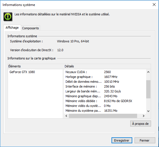

Voici ma situation :
Beaucoup d’indices pointes vers la carte vidéo et provoque donc des écrans bleus de la mort, lors de l’utilisation du programme de FS x-plane, dévoreur de mémoire surtout graphique.
Dans ma configuration, il utilise ~6GB de VRAM, ce qui ne devrait faire peur à la carte graphique installée dans mon pc (neuf Eraser PC X 7731 D) qui est une GTX1080 avec 8GB de DDR5.
Mais, voilà les choses ce passe autrement !
Effectivement, lorsque je l’utilise pour « browser » sur internet, regarder des vidéos « YOUTUB », mon mail, etc … aucun problème (mais n’utilise pas la carte vidéo intensivement).
Via des recherches et glané des infos par-ci par-là, aucun test de mémoire existe ! (même chez sourceforge) sauf VTM (32bits et ne peut aller au-delà de 4GB) !
MSI à un pgm qui stresse la carte vidéo, mais n’utilise que 800 mb, le résultat donne un résultat satisfaisant  (pas super)!
L’utilisation néanmoins de VTM, donne comme résultat FAIL !!!
Bien, lors d’un échange d’info avec une autre personne ayant une ASUS GTX1080 8GB;
1° windows 10 reconnait les 8GB dans son info système.
2° ASUS à un setup de la carte vidéo (overclocking, etc..)
Alors que moi, rien si ce n’est  un setup NVIDIA. (on le lance, une bande verte se déroule et on a le bouton terminé).

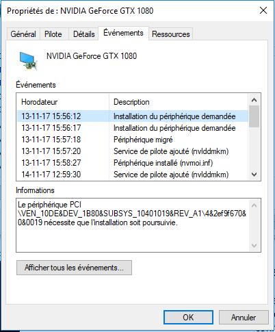

PS : que veut dire la phrase sur l’image du driver :
Nécessite que l’installation soit poursuivie.
Ci-joint des copies d’écran ou on peut voir les résultats explicités plus haut.Capture_infoDriver.PNGCapture_InfoNVIDIA.PNGCapture_InfoSystème.PNGCapture_VMT.PNG
