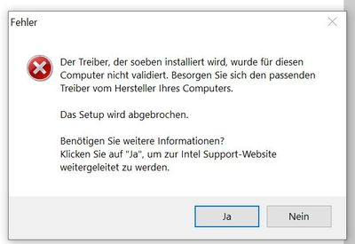

So, noch mal manuell probiert. Gleiches Ergebnis. "Abbruch. Besorgen Sie sich den Treiber beim OEM, also Medion"
bei der Manuellen Installationbei der Manuellen Installation
 Wenn man hingegen erst mal die Grafikkarte deinstalliert (mit oder ohne Treiber, egal), dann meldet das Programm: "Mindestanforderungen nicht erfüllt". Klar, Mindestanforderung ist das Vorhandensein einer Intel-Karte, und die ist ja gerade deinstalliert.
Wie auch immer, erst geht es ja gut mit der alten Treiberversion. Bin froh, dass ich die Bluescreens los bin. Für Medion wird der Spaß allerdings wohl teuer. Wenn ein paar Hundert Käufer wegen der ständigen BSOD ihren neuen Rechner zurückschicken, dann wird wohl auch Medion aufwachen und sehen, dass hier Handlungsbedarf besteht. Tja, so geht es eben, wenn man glaubt, man müsse die Treiber als OEM modifizieren. Intel und Microsoft werden sich wegen der Modifikation jedenfalls nicht mehr verantwortlich fühlen, da tut sich auch  nichts. Medion ist am Zug.
