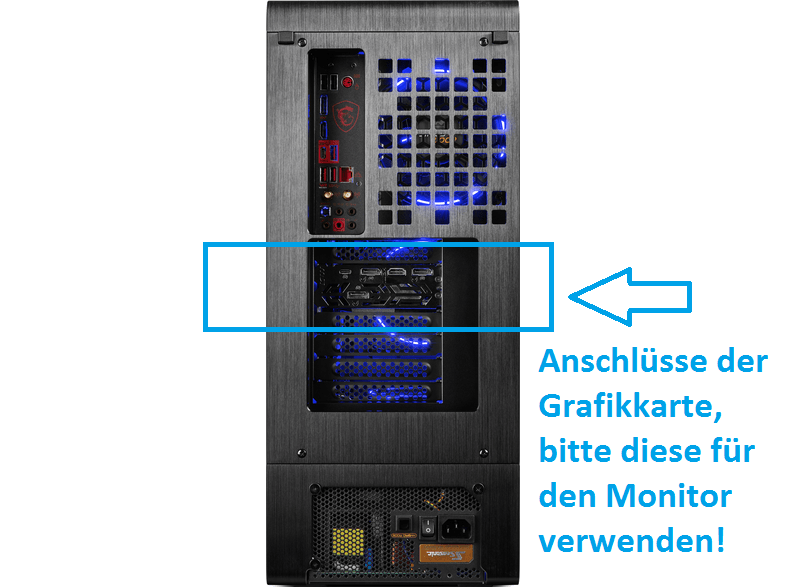

Nachtrag: Hier noch mal ein Bild welches ähnlich Deinem Modell sein könnte, damit man die Anschlüsse der Grafikkarte besser findet:
MEDION-ERAZER-X87100-(MD-34642)---Gaming-PC-(1-TB-SSD--MSI-GeForce®-RTX™-2080-Ti-DUKE-11G-OC--Schwarz).png

Insbesondere gilt es vermutlich darauf zu achten, dass Du das HDMI Kabel auch bitte direkt an dem Anschluss der Grafikkarte anschließt und nicht an dem HDMI Anschluss vom Mainboard.
(Zur Unterscheidung/ Orientierung:
Die Anschlüsse der Grafikkarte, sind wahrscheinlich etwas abgesetzt vom Mainboard und verlaufen voraussichtlich von Links nach rechts,
während die Anschlüsse vom Mainboard von Oben nach unten angeordnet sind und unter anderem auch die USB und Sound Anschlüsse beinhalten)
Also einfach mal bitte die anderen HDMI Anschlüsse als erste Hilfe ausprobieren und auch darauf achten, dass keine USB-Sticks beim Start eingesteckt sind.

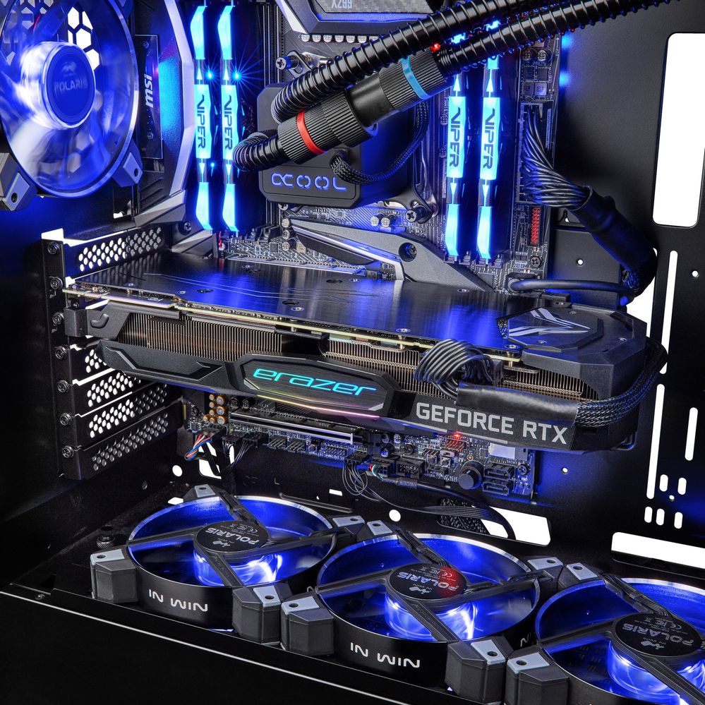

Anbei auch mal ein kleine EInblick in das Gerät, sehr chic...
😍🤤😍👨‍💻 schon Mega das Erazer X87100, Beleuchtung Wakü, RTX....
