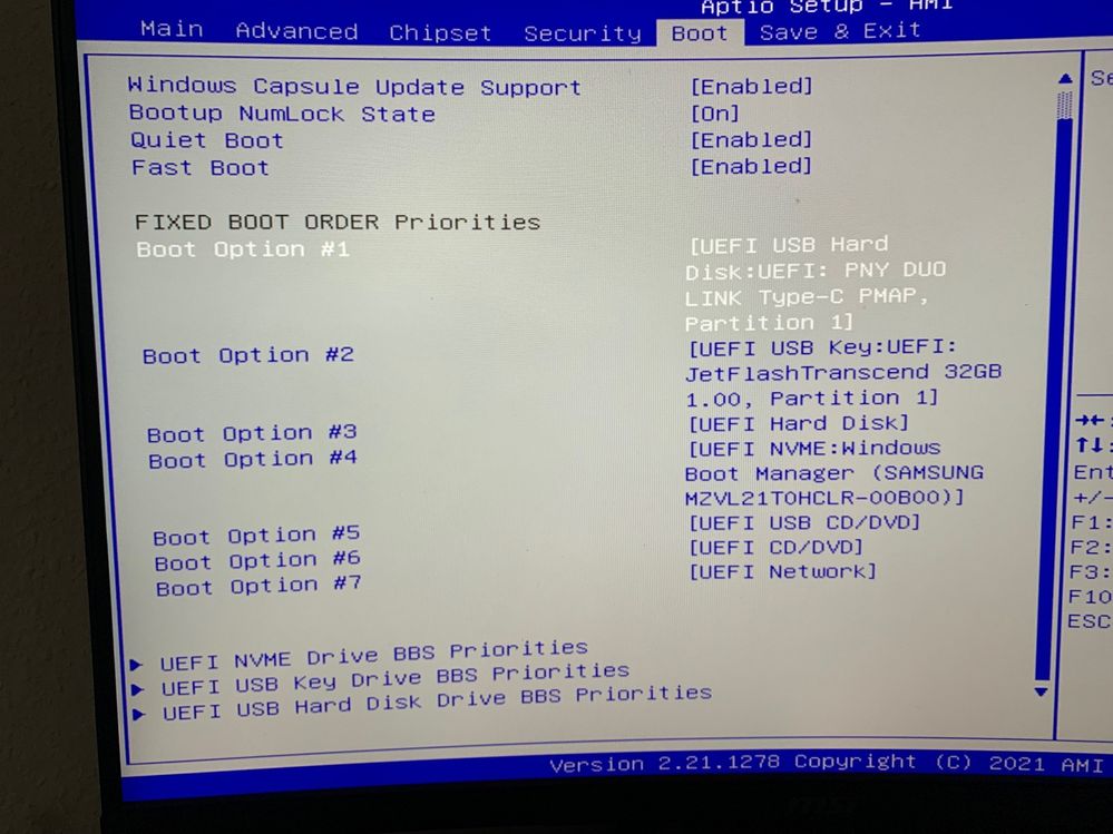

also... wie aus dem nichts !!! um die Screenshots zu machen, alles wie beschrieben wieder so zusammengesteckt.
Ich habe sonst nichts verändert, plötzlich waren die USB Sticks alle vorhanden (im Bios werden die Sticks angezeigt) und im Bootmenü kann ich sie auch auswählen.
Warum das jetzt funktioniert ? keine Ahnung!
Das Problem ist aber nur zu 50% gelöst, denn die eingebaute SATA SSD kann ich im Bootmenü nicht auswählen!
im Bios wird sie in der SATA Configuration richtig angezeigt, ist aber in der Boot Option nicht auswählbar. Nur UEFI Hard Disk ist verfügbar.
Welche Bios Settings können falsch sein ?

@Sethlow
Die Platte mit dem WindowsBootManager (Samsung) ist deine Bootplatte. Die in der SATA Config Seite gelistete  SanDisk muss eine zweite Platte im System sein. Die Samsung müsste eine PCIe NVMe M.2 SSD sein. Steht auch so unter Bootoption #4
WIeso wird neben der  Samsung eine zweite Platte (SanDisk) mit einem UEFI OS Eintrag im Bootmenü aufgeführt? Einmal die Samsung mit dem WindowsBootManager und einmal die SanDisk mit UEFI OS.  Zwei mal Windows auf dem Rechner installiert, oder bei einer neuen Windows Installation auf einer zweiten Platte (der SATA SanDisk) die Samsung nicht rausgenommen? Das gibt KuddelMuddel, also eine Mix der zweiten Windows Installlation auf beide Platten.
Wenn Du Windows korrekt auch auf der SanDisk installieren willst, müssen vorher alle Platten die eine Windows Installation enthalten ausgebaut oder abgeklemmt werden.
Und ja, wir lieben Wunderheilungen. Ich würde auf der Seite Boot Fastboot deaktivieren, aktiviert wird  ja neue HW schlecht oder gar nicht erkannt.
Ausserdem, nebenbei gesagt, zur Sicherheit Windows Capsule Update Support disablen, das kann man vor einem Bios Flash wieder enablen.
Was geschieht denn wenn du einen deiner tollen USB-Sticks im Bootmenü anklickst?
Bootet der Rechner dann vom Stick? Wenn nicht, ist dieser entweder nicht UEFI konform erstellt oder defekt. Dann würde ich ihn wie schon geschrieben neu erstellen.
Du schreibst jetzt von vielen Sticks, ich vermute ein Teil von denen ist nicht UEFI konform, und kann daher in einem UEFI System nicht booten, aber vom mit dem MCT erstelltem Win 10 Installationsstick sollte der Rechner auf jeden Fall booten können.
Aber wenn Du bereizs an die 100 Installationen  'beruflich' mit dem USB Stick gemacht hast, solltest Du dich eigentlich auskennen und dein Bios richtig interpretieren können. Verstehe ich nicht so ganz.
Die eingebaute SATA SSD ist ja nicht deine Bootplatte mit Windows drauf, sondern die Samsung PCIe (NVME) M.2 SSD..
Klick mal auf der Seite SATA Configuration auf Intel Rapid Storage Technology, dann kannst Du die Samsung sehen.
