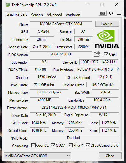

@Fox10 ohne angeschlossenen externen Monitor drängt sich immer die Intel Grafikkarte nach vorne. Sollte ich die Intel Grafikkarte im Geräte-manager deaktivieren, kann ich garnicht mehr auf die NVIDIA Einstellungen zugreifen, weil er sagt, kein Bildschirm gefunden wurde, der die Karte benutzt.
 Hier erstmal die Screens ohne externen Monitor, beide Grafikkarten aktiviert:
Und der GPU-Z Auswurf der GTX980M:
Beim durchstöbern von GPU-Z ist mir übrigens aufgefallen, dass der Intel GraKa Treiber von März 2017 ist. Vielleicht ein Ansatzpunkt.

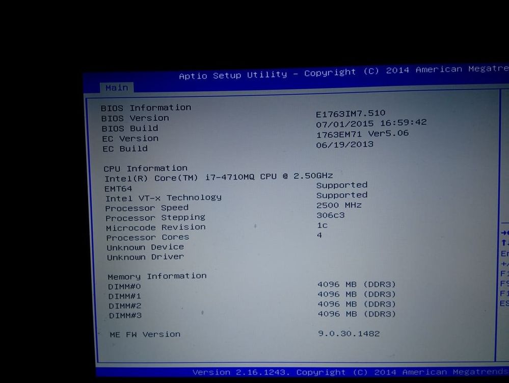

Ich hab nochmal im BIOS wild rumprobiert, bei allem was irgendwie nach Intel klang und mir nicht die Festplatte wegschießt. Das einzige was sich dadurch verändert hat, war das in der Systeminfo statt der Haswell Chip-Reihe "Unknown device" und unter Intel GOP(?) "Unknown driver"
Ist noch die alte EC version drauf, weil ich rumprobiert habeIst noch die alte EC version drauf, weil ich rumprobiert habe
Den DHC Nividia Treiber lässt er mich nicht installieren, da ich ne neuere Version vom Standard Treiber drauf hab. Wahrscheinlich müsste ich den NVIDIA Treiber samt Experience runterschmeissen damit er mich lässt. Da mich so langsam die Motivation verlässt, will ich grad weniger Experimente machen. Hab dafür die Woche alles andere stehen und liegen gelassen. An die "Custom BIOS" trau ich mich alleine nicht ran, kanns mir eigentlich grad nicht leisten die Kiste zum Brick zu machen. Da wäre ich auf fachkundige Empfehlungen angewiesen. Mit Glück kann ich morgen abend schon berichten ob das neue Kabel was bringt. Sonst bin ich mit meinem Latein erstmal am Ende.
