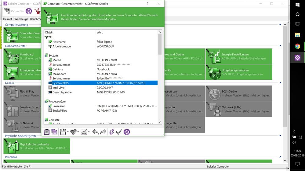

wie langsam, oder wie schnell ein Lüfter siich zusetzt hängt immer von der Umgebung ab, in der das Gerät betrieben wird. Die von dir erwähnte Lüftersteuerung wird vom Bios gesteuert, kannst Du uns bitte mal einen Screenshot aus deinem BIOS posten, so dass wir sehen, welche Version bei dir gerade aufgespielt ist?

ich habe die aktueleste version direkt von der medion seite... das probelm ist einfach das das ganze von anfang an bestand...

Guten Morgen @Sevirus,
in der Tat hast Du die aktuellste Bios-Version bereits installiert., da hättetn wir dies schon mal als mgl. Ursache ausgeschlossen.
