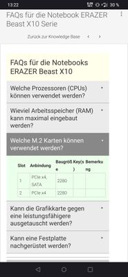

der Bildausschnitt aus meinem Computer (Quelle: Tongfang User Manual) belegt, dass zumindest der mit 1 bezeichnete Slot ein Kombislot ist. Da bei mir der 1. Slot belegt ist, gehe ich davon aus, dass hier eine SATA Karte drin ist.  CrystalDiskMark Werte bestätigen das auch.
Kann beim Beast natürlich anders sein.
Will hiermit keine Verwirrung stiften sondern nur darauf hinweisen, dass es solche Kombislots gibt und verbaut werden/wurden.

Danke. Tatsächlich ist es beim Beast x10 such so.
Slot 1 ist eine Kombi habe ich gestern Abend rausgefunden. Heute kommt das NB an, dann kann ich mir das Mal ansehen.

Ja das mit der HDD ist mir auch aufgefallen. Habe die Info hier bei den FAQs gefunden.
