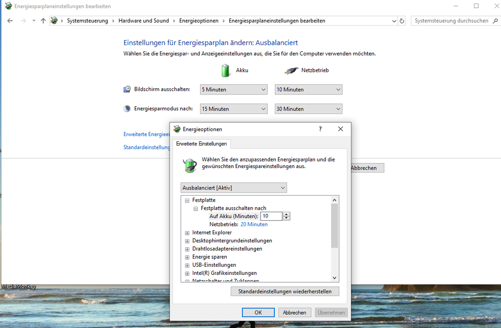

Moin Fishtown
Es passiert immer bei Aktivität. Ich habe jetzt mal beobachtet, dass die Anzeige in dieser halben Stunde von 98% auf 60% sinkt. Kurz danach geht er aus.
Nach dem Hochfahren zeigt die Anzeige noch die 60% an.
Der Interval liegt immer bei 30 min.
Die Einstellungen siehst du hier.Alles steht auf Standard.
