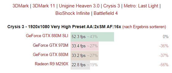

Weiterhin scheint die GTX970M in Verbindung mit Crisis 3 laut diesem Link ohnehin nur ca. 33 FPS zu liefern.
