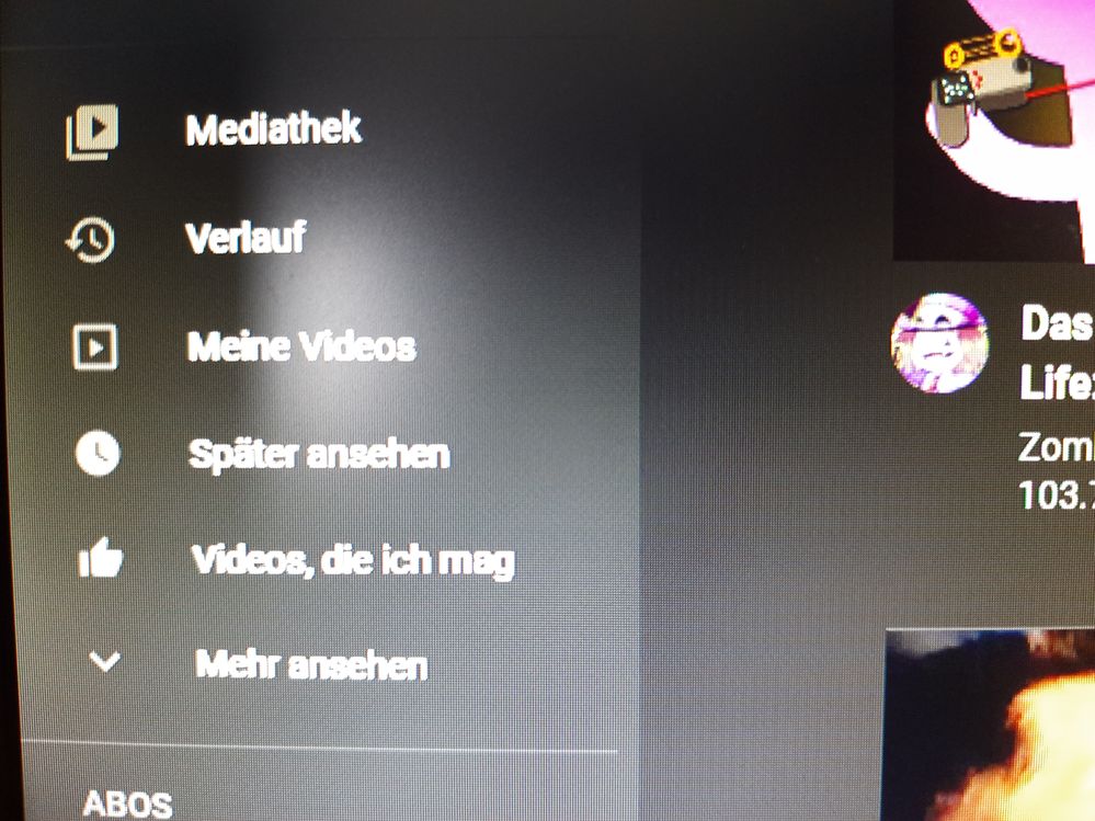

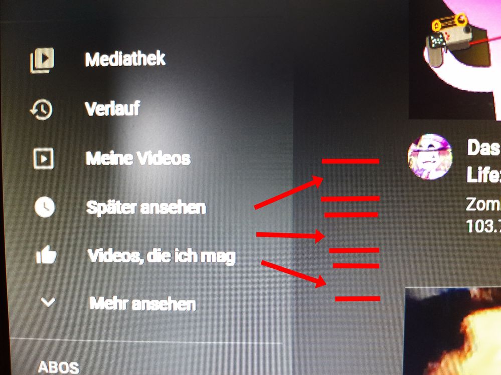

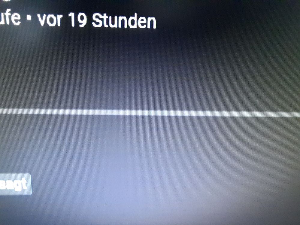

 senkrechte 1cm Streifen markiertsenkrechte 1cm Streifen markiertgleiches Bild, ohne Markierunggleiches Bild, ohne MarkierungAnderer Bereich, gleiches BildAnderer Bereich, gleiches Bild
So, ich habe hier mal ein Beispiel hochgeladen. Es handelt sich um die Youtube-Webseite, bei der das dunkle Design aktiviert ist. Auf dem ersten Bild habe ich die senkrechten 1cm Streifen markiert, die über die gesamte Breite des Bildschirms gehen. Auf dem zweiten Bild nochmal ohne Markierung und das dritte Bild zeigt den gleichen Bildschirm an einer anderen Stelle. Die senkrechten Streifen stehen nicht fest, sie flimmern leicht. Es ist wirklich schwer das zu fotografieren, da es zu Interferenzmustern mit der Kamera kommt. Aber ich denke, man kann die Streifen dennoch gut auf den Bildern erkennen.
Nochmal zur Betonung: Bei einem zweiten Notebook mit gleichem Kabel, gleichem Monitor und bei gleicher Webseite, treten diese Streifen nicht auf.
Was soll ich machen? Trotzdem einschicken und hoffen, dass Medion das Problem überhaupt versteht, bzw. nachvollziehen kann?

Hallo Burki48, vielen Dank für Deine Antwort.
Da wir mehrere Computer mit Monitor und Kabeln haben ist das kein Problem. Ich habe das Notebook jetzt einmal an meinem eigenen 27" FullHD Samsung Monitor mit eigenem Kabel angeschlossen. Auf den Bildern oben war es ein 24" FullHD Samsung Monitor von einem Familienmitglied, mit dessen Kabel.
Da Fotos das Problem nicht vollständig darstellen können, habe ich das Flimmern jetzt einmal auf Video festgehalten und bei Youtube hochgeladen. Ich habe zuerst das Notebook eigene Display gefilmt, da man hier das Flimmern nicht sehen kann. Danach den externen Monitor. Ich habe extra mit manuellem Fokus gefilmt, damit ich die Interferenzmuster (Auflösung des Sensors der Kamera "kollidiert" mit den Pixeln des Monitors) nach Möglichkeit verhindern kann. Deswegen bitte ein wenig Geduld bei dem Video (geht nur 1:29 Minuten). Außerdem bügelt die Youtube Komprimierung leider vieles glatt. Bei den Graustufen kann man das Flimmern einiger kompletter Spalten von oben bis unten gut erkennen, bei dem Youtube-Seiten-Beispiel leider kaum. Im Rohvideo hingegen schon. Hier das Video vom Medion P15805:

Da ich das Flimmern jetzt mit 2 Monitoren und unterschiedlichen Kabeln beim P15805 nachstellen kann, liegt das Problem für mich eindeutig bei diesem Notebook.
Mit den "richtigen Einstellungen" weiter oben meinte ich die Einstellung, dass der jeweilige Monitor in der nativen Displayauflösung betrieben wird, hier 1920x1080 Pixel.
