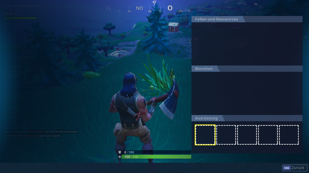

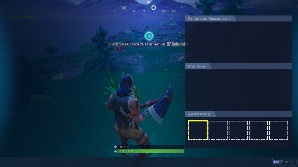

Testrunde1 75Hz
Ich kann dein Fensterverhalten repruduzieren, tatsächlich glaube ich aber nach wie vor nicht das, dass es an G-Sync liegt, sondern daran das aus irgendeinem Grund die Hz bei 75 begrenzt wird und in der Folge G-sync wieder arbeiten kann.
Wenn man das googelt trifft man grundsätlich auf dieses Verhalten, was also kein Spezifsches G-Sync oder Fortnite verhalten ist:
https://www.google.com/search?q=mehr+fps+im+fenstermodus&ie=utf-8&oe=utf-8&client=firefox-b-ab
Die Genaue Ursache ist mir aber noch unklar.
Meine unbestätigte Vermutung: Kann es sein, das er im Fenster Modus, wo ja quasi auch der Windows Desktop Modus wieder aktiv ist, die 75Hz von Windows aufgezwungen bekommt, weil Windows sich an die eingestellte Hz des Monitors hält, warum sollte er schließlich auch mehr FPS erzeugen als die maximale Hz Zahl ist?
Ich werde es trotzdem auch noch mal mit 100Hz testen und schauen wie das Spieleerlebnis ist.
Variante 1 75Hz Fortnite Vollbild:
- G-Sync an (Vollbild und Fenster)
- FPS in Fortnite auf unlimited
- Option in den Fortnite-Einstellungen aktivieren, dass FPS angezeigt werden.
- Settings auf Low
Ergebnis FPS Anzeige = 125
Spielerlebnis = nicht so dolle

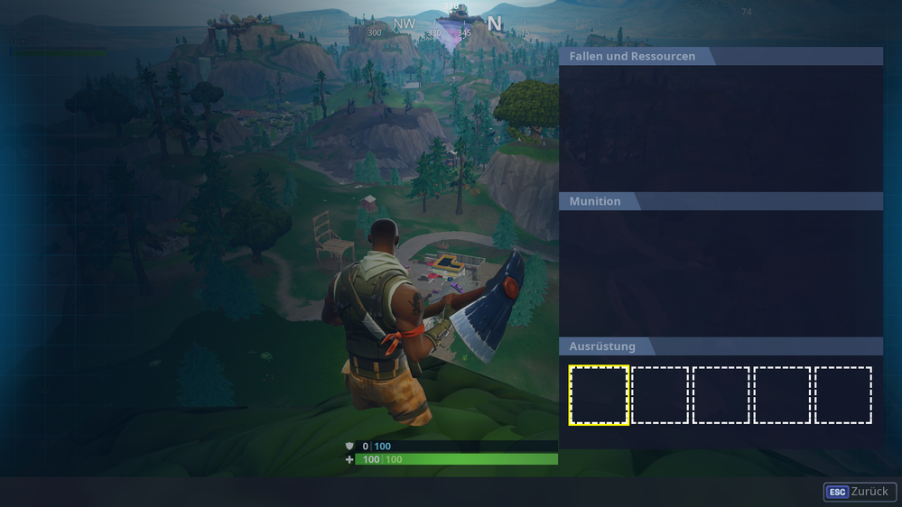

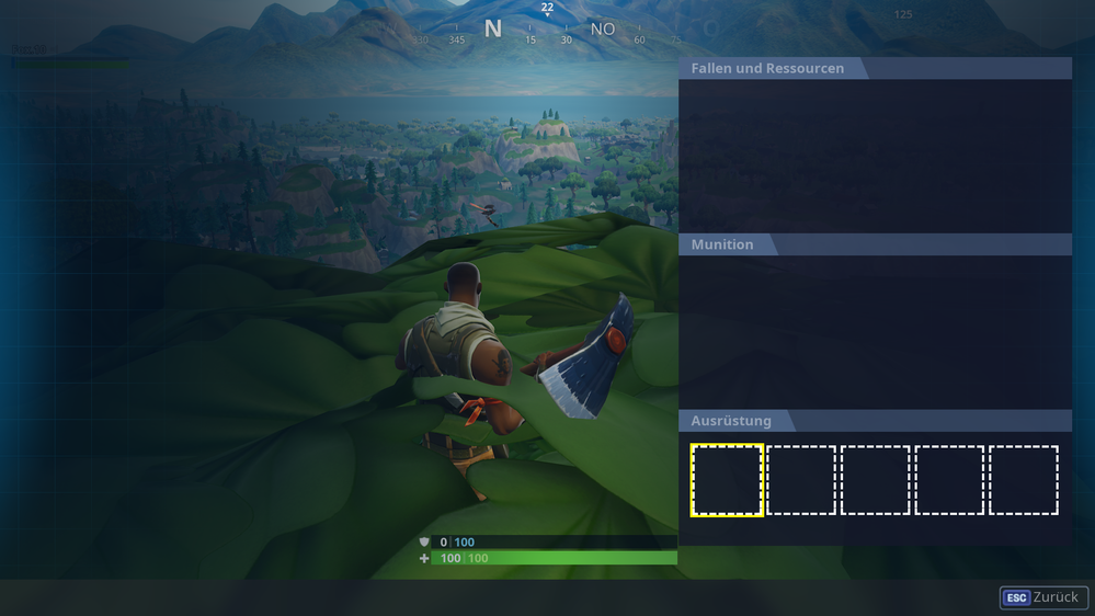

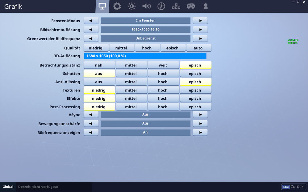

Variante 2a 75Hz Fortnite Vollbild im Fenster:
- Settings auf Low
Ergebnis FPS Anzeige = 74-75
Spielerlebnis = besser

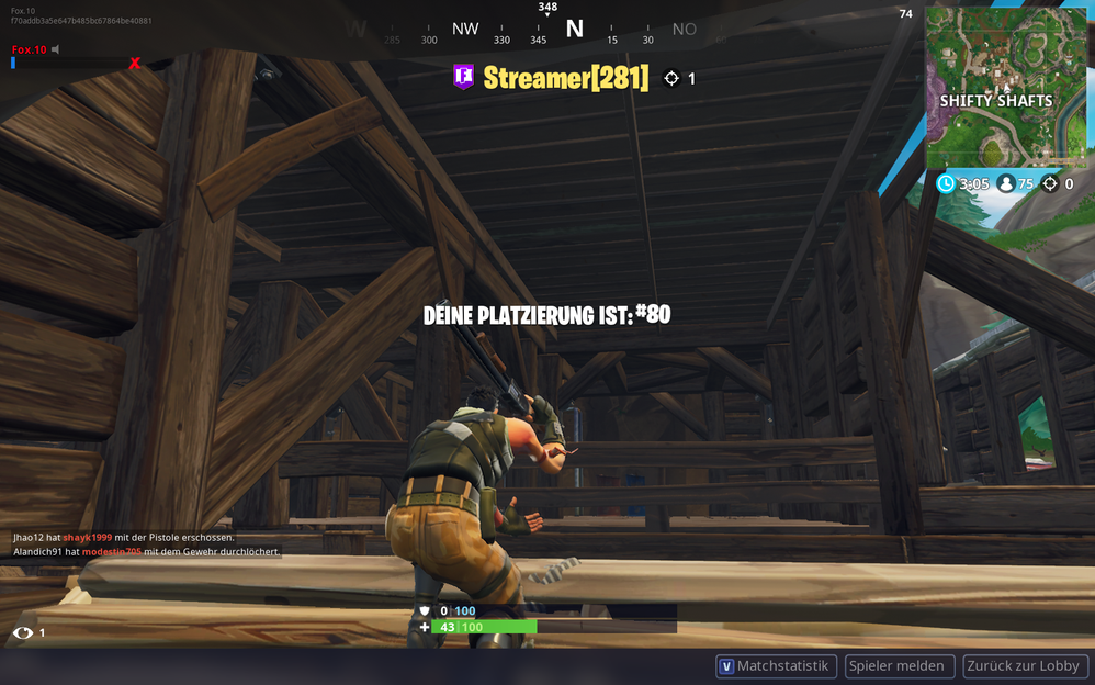

Variante 2b 75Hz Fortnite nur Fenster:
- Settings auf Low
Fortnite Screenshot 2018.10.02 - 19.51.44.92.pngFortnite Screenshot 2018.10.02 - 19.51.17.61.png

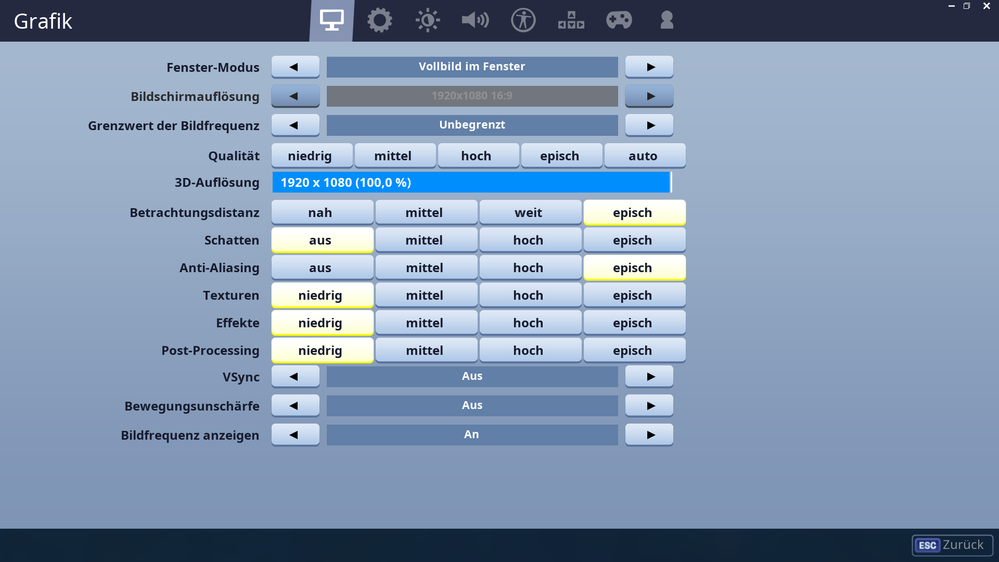

Variante 2 100Hz Fortnite Vollbild im Fenster:
- Settings auf Low
Ergebnis FPS Anzeige = 95-100
Spielerlebnis = flüssiger

Aktuell ist dann wirklich nur Lösung a brauchbar bis b mal implementiert wird.
Die Hz zu erhöhen werde ich jetzt häufiger in den Spielen Anwenden 😉
Sonstiges: Falls jemand erklären kann warum im Fenstermodus die Hz Zahl bzw. FPS begrenzt wird, immer her mit der Lösung. (Ich glaube es liegt am Windows Desktopbetrieb)
Fox
#Medion #Erazer #läuftbeimir
nanu89
Nachricht 20 von 21
9.085 Aufrufe
Nachricht 20 von 21
9.085 Aufrufe
Danke für deinen Test!
Ich bin ja schon mal "erleichtert", dass es bei dir genau gleich ist und es nicht an meinem Laptop liegt.
Es wird wohl tatsächlich was mit der Desktopauflösung zu tun haben.
Solange werde ich auch im Fenstermodus weiterspielen (müssen).
