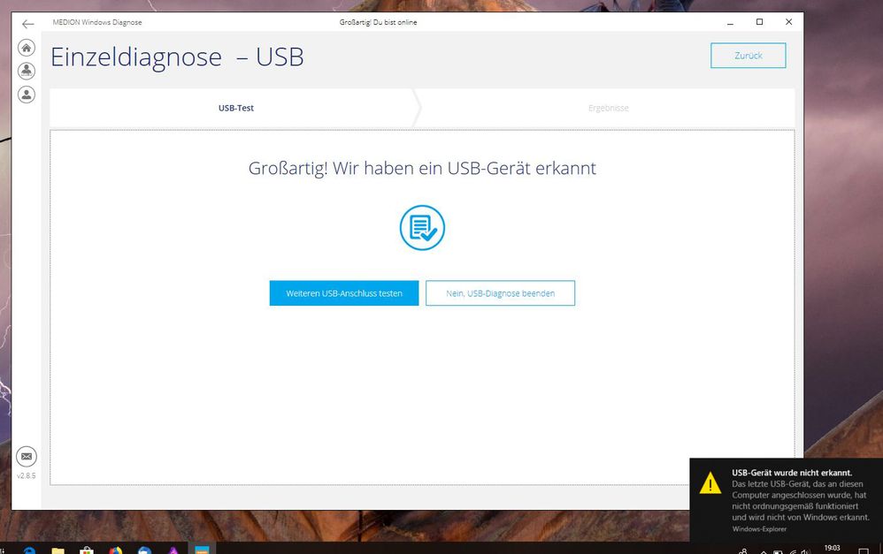

Hi Burki,
Danke für die Mühe,
ein kompletter Scan mit dem Tool ergibt keine Fehler.
Ein expliziter Test vom betroffenen USB-Port ergibt das Bild, welches ich gleich versuche anzuhängen....
Gerät funktioniert nicht, Tool und Windows wiedersprechen sich?
Werksreset teste ich am Wochenende
