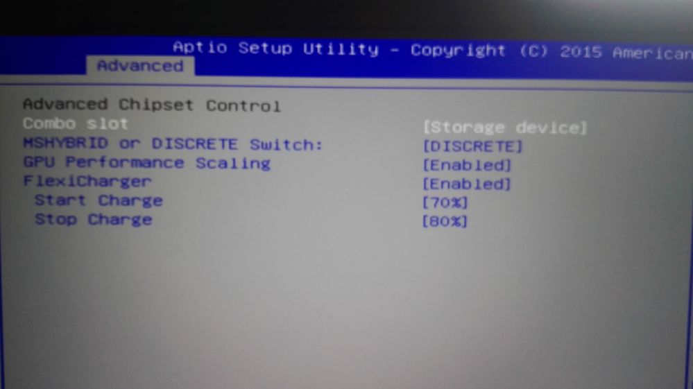

Hi, Im bios kannst einstellen bei flexicharger wie der akku geladen soll,
ich hab es so eingestelt dass der akku entlädt bis 40% dann startet er zu laden bis 80%
so kannst den akku schonen.

Hallo @joe20810,
soweit ich @rysalf richtig verstehe, ist das nur die Einstellung wann er mit dem Ladevorgang beginnt.
Damit läuft er nicht automatisch im Akku Modus.
Der Modus ist Netzbetrieb ohne Laden (oder @rysalf?). Das bedeutet er lädt den Akku an einem Tag nicht fünf mal auf, wenn Du spielst, sondern erst wenn er sich langsam wegen Nichtbenutzung entladen hat. So würde ich das verstehen.
Kann dann aber passieren das Du Deinen Laptop vom Netzteil nimmst und der eventuell nur 45%Akkuladung hat.
Deine Zyklusberechnung ist richtig.

@rysalf
Danke für den Hinweis, dass kannte ich noch nicht! Muss ich gleich mal schauen ob mein x7849 das auch hat. 30-90% fühlt sich so ein Li-Ionen auch am wohlsten

Rysalf du hast geschrieben du lässt den Akku erst bei 40% bis 80% laden und immer so weiter.
Das heißt man kann den Akku 2,5mal Laden für einen Ladezyklus? (40 auf 80% = 40% geladen x 2,5)
Und z.b bei 45% oder 55% passiert garnichts...das Ladegerät springt erst bei 40% an?
Stellt sich für mich die Frage wie die Performance ist wenn der Laptop erst bei 40% Strom anfordert. Ist die Leistung bis dahin nicht "gedrosselt"?
Und wenn man mit dem Laptop grade am Spielen ist vergehen 40% ja sehr schnell. Könnte bedeuten das ich am Tag 2 Ladezyklen verbrauche weil der Laptop unter Last desöfteren laden muss.

Hallo @joe20810,

@Fox10
Ja das ist richtigSmiley Erg vrolijk das hast du gut verstanden.
Danke für deine hilfe.Smiley Erg vrolijk

Okay jetzt verstehe ich das. Der Netzbetrieb bliebt enthalten ohne den Akku zu laden.
Das heißt die Option im Bios vorzunehmen ist die beste Wahl um den Akku zu schonen.
Schadet abschließend aber nicht den Akku totzdem das eine oder andere mal Im Jahr leer gehen zu lassen und Ihn wieder aufzuladen.
Danke für die Hilfe Ihr Zwei!
