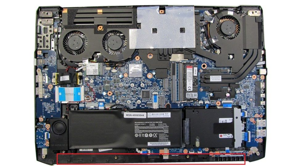

Servus allesamt.
Ich habe kürzlich einen Medion Erazer X7857 gebraucht gekauft und würde gerne eine grössere 2.5" HDD einbauen (eingebaut ist die OEM 1.5TB - mit Steam-Bibliothek, Filmen usw. ist die aber schon praktisch voll).
Nun habe ich auf der Rückseite ganz normal alle sichtbaren Schrauben (13 Stück) gelöst und herausgenommen. Das Panel liess sich auf der Oberseite (bei den Bildschirmgelenken) ganz normal ablösen - jedoch scheint es auf der Unterseite (beim Touchpad) festzuklemmen.
Ist das Panel sonst irgendwo festgemacht bzw. muss separat gelöst werden?
(Im Anhang ein Bild von Google, die rote Einzeichnung ist etwa der Bereich, in dem es "feststeckt".)
EDIT: falls das Bild nicht funktioniert hier ein imgur-Link:
EDIT 2:
Bin jetzt bei einem verwandten Thema auf Folgendes gestossen:
https://community.medion.com/t5/ERAZER-Gaming/ERAZER-X7855-%C3%B6ffnen/m-p/55737
Darin war folgende .pdf verlinkt:
http://s472165864.onlinehome.fr/anyware/manuels/PA70HP6.pdf
(Seite 32+ des .pdf - Das Panel sieht gleich aus, bei mir halt in Blau statt in Rot, jedoch ist die Modellnummer anders. Könnte es das sein?)

@Fishtown  schrieb:
Nachtrag: Ich glaube das war ein Mißverständniss meinerseits, du hast die Bodenabdeckung lose und bekommst sie
am unteren Bereich nicht ab, richtig.
Das ist richtig. Die Frage ist, ob ich z.B, irgendwo eine versteckte Schraube vergessen habe oder ob die Verschlüsse einfach etwas steif sind und ich etwas mehr ziehen muss.
Das Gerät war nunmal nicht ganz günstig, deshalb frage ich lieber, bevor ich ihn unabsichtlich schrotte.
@Fishtown  schrieb:
Im verlinkten Medion Beitrag schreibt er ja im Post2: Wenn man dann mit sanfter Gewalt am Deckel zerrt, gehen die Clips am Rand auf und der Deckel ist ziemlich lose.
Vergrössere mal das Bild S.2-7 vom Akku mit den Schrauben 22+21 auf 270%, dann siehst  du zwei der Gegennasen der Clipse
Da scheint noch eine 14. Schraube unter der Tastatur versteckt zu sein auf 2-6, Abb. a (die Schraube 1).  Werde da mal nachschauen.
Danke für den Hinweis!
Gruss
Teutonnen

moin @Teutonnen
Warum möchtest du noch was abschrauben/zerlegen?
sieh ist doch da, siehe dein verlinkten Medion Beitrag Post9 oder im verlinkten Service manuel S.2-8 (S.34/35)
die HDD liegt rechts unten, auf 5 Uhr.(Bild imgur-link)
Tschüss-Fishtown
Gruss
Teutonnen

moin @Teutonnen
das wird es sein, wird ja auch Im verlinkten Medion Beitrag Post4 erwähnt.
Viel Erfolg
Tschüss-Fishtown
