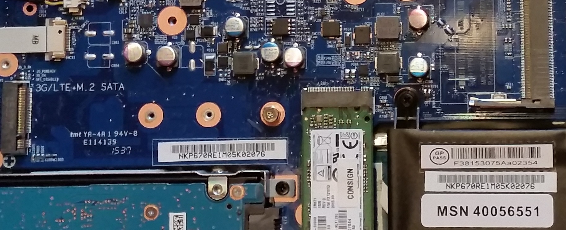

DDR3 aus dem Grund, da ich 4 x 4gb Riegel herumliegen hab und weil DDR4 kaum a leistungssteigerung hat im bezug auf DDR3
Auf der Unterseite steht eine Modellnummer: P670SG, richtig?
P670SG sollte eigentlich bei einem M2 Anschluss PCI unterstützung haben

ddr3 egal mit welcher frequenz der läuft, ist immer zumindest 1/3 langsamer als ddr4 Speicher!
ich hätte selber 32gb ddr3 herumliegen, bzw. hat der verwendung in meinem altem laptop!
der m.2 slot kann aber nur sata verarbeiten, auch dein angesprochens modul ist nur sata, kein hersteller verbaut in einem sata slot ein pce modul ein, das wäre ja schon aus kostengründen irrwitzig, ausedem würde das modul nie bootfähig sein und das os ist nun mal original auf der m2 ssd drauf!
wie schon gesagt, rauß das schrotteil, evo 850 in zweiten slot, klonen und danach die evo in den slot wo die original ssd war, geschwindigkeitzuwachs, 10-15x schneller!

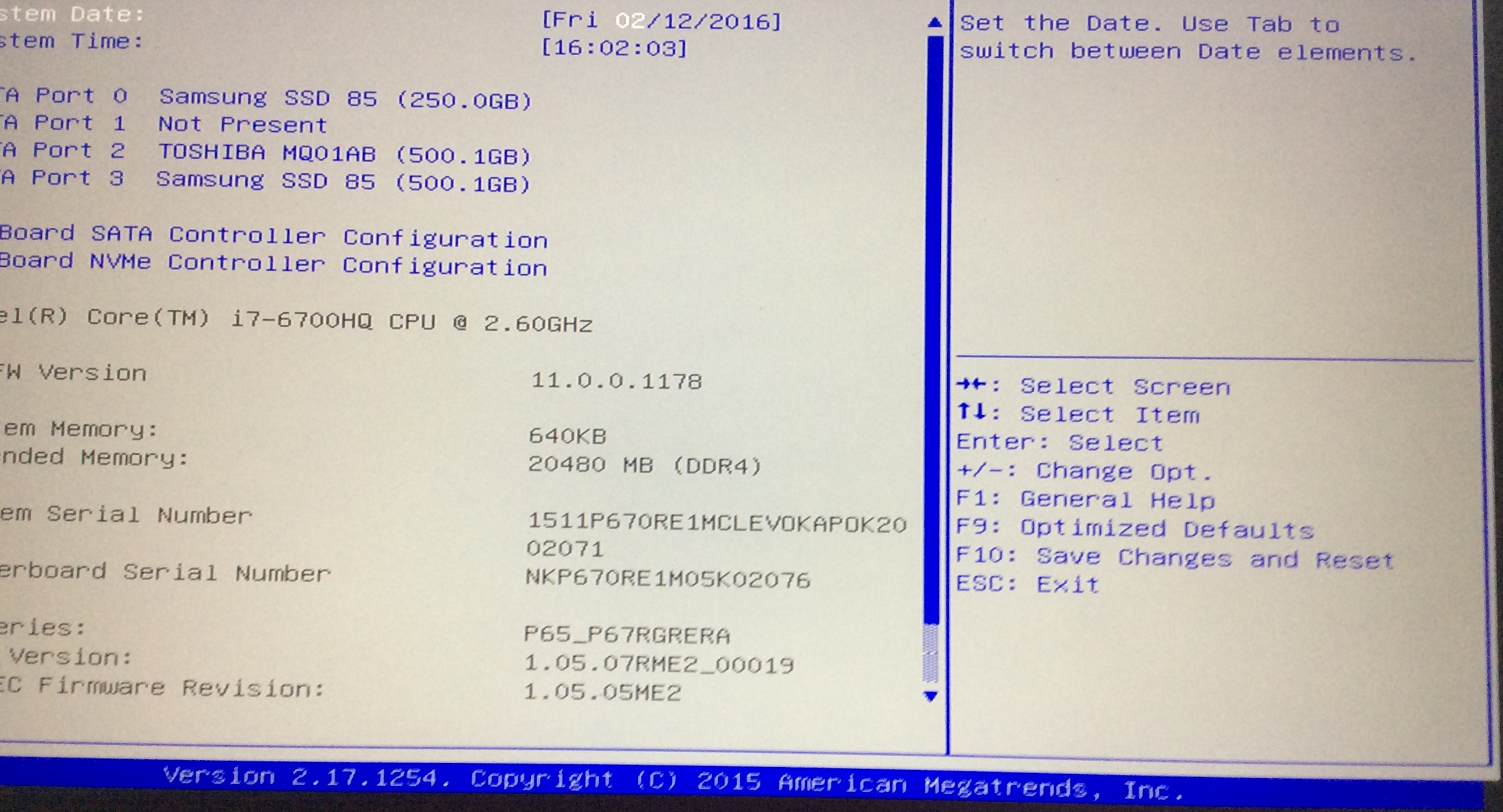

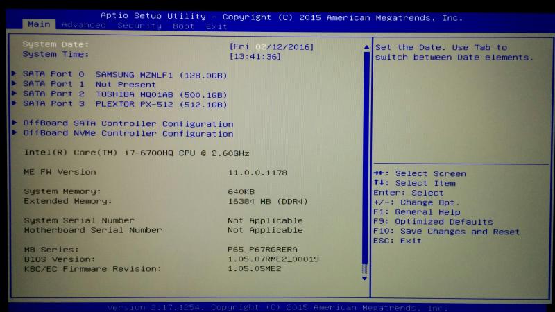

@w4yn3: Also bei mir steht P670RE1M unten drauf.
@all: Könnt ihr bei euch im UEFI mal schauen ob ihr eine Seriennummer angezeigt bekommt? Ich glaub ich hab beim letzten CMOS Reset die Seriennummern gecleant... ich denke zumindest dass da mal was anderes als "Not Applicable" stand.

@maschine33
Is zwar nicht der P670RE1m
http://www.clevo.com.tw/clevo_prodetail.asp?id=869&lang=en
 ----> Expand to MAX. two NGFF(M.2) SATA SSD or one PCIe Gen3 x4 SSD
Und ich kann mir nicht vorstellen, das CLEVO die Barebones so dermaßen abändert ...
