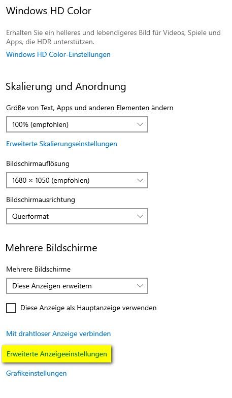

Moin !
Am hecksetigen HDMI-Ausgang des Defender habe ich einen Samsung TV-Monitor T220HD mit einer Auflösung von 1680*1050 angeschlossen.
Windows 10 hat den Monitor auch richtig erkannt und die Auflösung passen eingestellt.
Dennoch, das Bild ist fürchterlich...
- aufgebläht und dadurch "überstehend
- unscharf und alles irgendwie viel zu groß
An den Windows-Anzeigeeinstellungen unter Skallierung und Anordnung habe ich schon gedreht, so auch fast alle angebotenen Auflösungen
durchprobiert.
Ohne Erfolg
Nun könnte ich ein paar oder den einen Tipp gebrauchen mit dem ich ein ansehnliches Bild auf den Monitor bekomme.
Holger

Moinsen !
Am Monitor selbst lässt sich über ein an HDMI angeschlossenes Gerät leider fast nichts einstellen.
Also habe ich mir nochmal die von Windows 10 selbstständig ermittelten Werte für den Monitor angesehen,
und siehe da ... Windows hat was falsch gemacht.
Es folgt eine Blitzanleitung die vielleicht auch bei anderen Usern zum Erfolg führt.
Windows hat den Monitor mit der Auflösung 1920*1080 beliefert, der Monitor kann aber "nur" 1680*1050.
(im folgenden Screenshot ist bei Bildschirmauflösung schon der passsende Wert zu sehen, dieser war dort vorher auch eingestellt, hatte aber keine "Wirkung")
1. PC-Einstellungen -> System -> Anzeige
-> ganz nach unten scrollen  -> Erweiterte Anzeigeneinstellungen klicken
PC-Einstellungen -> System -> AnzeigePC-Einstellungen -> System -> Anzeigeganz nach unten scrollen - -> Erweiterte Anzeigeeinstellungganz nach unten scrollen - -> Erweiterte Anzeigeeinstellung
im folgenden Screenshot sind wieder die schon passenden Werte zu sehen.
[1] Aktive Signalauflösung , hier hatte Windows 10 allerdings von sich aus 1920*1080 eingesetzt
[2] Adaptereigenschaften für Bildschirm 2 anzeigen klicken, danach bei Eigenschaften
[3] Alle Modi auflisten klicken
[4] passenden Modus auswählen
und über Ok und Ok und <- zurück zu den Einstellungen
auf dem "Rückweg" kurz die nun gesetzte Aktive Signalauflösung kontrollieren
und tataaaaa -- Monitore zeigt scharfes proportional richtiges Bild an
unter alle Modi auflisten = den zutreffenden auswählen.unter alle Modi auflisten = den zutreffenden auswählen.
