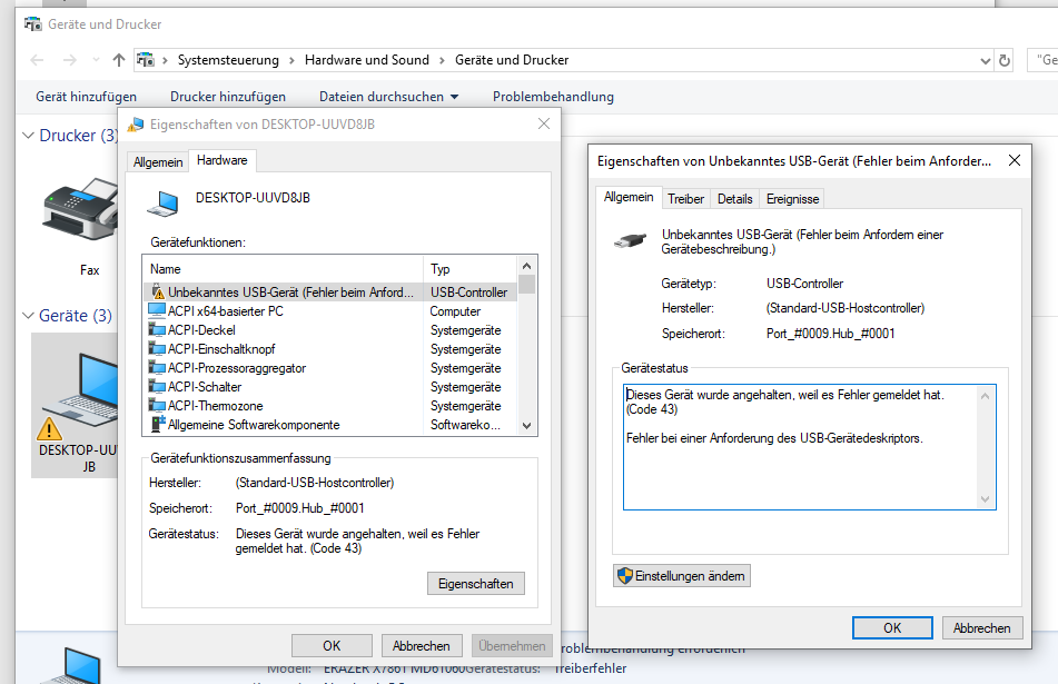

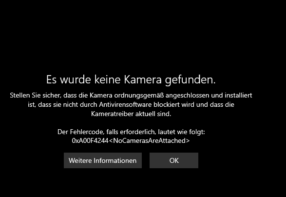

Kamera
Die Kamera kann nicht gestartet werden (siehe Foto im Anhang) -> Habe hier im Forum gelesen, dass das ein Problem mit Treibern ist. Habe dazu den Pointing Device Treiber und Realtek Audio Treiber aus der Medion Treiber Sektion installiert. Kamera funktioniert jeden zweiten Tag. Der Chip Treiber und Intel Rapid Storage Treiber wurden vorher installiert.
Im Gerätemanager sieht man einen Fehler. USB Device nicht erkannt. Siehe Foto.

Kamera
Der Fehler-Code 43 bedeutet, dass ein angeschlossenes USB-Gerät angehalten wurde. Oft liegt das Problem an fehlerhaften oder veralteten Treibern.
In welcher Reihenfolge sind von dir die Treiber installiert worden?
Beginne immer mit dem Chipsatz-Treiber und mache dann mit dem Grafik-Treiber weiter. Die Reihenfolge der anderen Treiber ist nicht wichtig.

Kamera:
Wenn du die Installation wie von uns beschrieben durchführst, wirst du bestimmt Erfolg haben.

Einmal funktionierte die Kamera für 10 Sekunden aber sobald ich den Bildschirm berührte, war sie wieder weg und ich bekam den "unbekanntes Gerät im USB konnte nicht erkannt werden" Fehler.
Nach 10 Versuchen geht die Kamera aber nur wenn der Bildschirm auf 90° steht und nicht bewegt wird. Sobald ich es auf 85° oder niedriger bewege, habe ich Störungen und sogar Freezes.
Sobald ich den Bildschrim wieder auf 90° oder mehr Grad stelle, funktioniert die Kamera. Ich glaube, dass hier ein Wackelkontakt vorhanden ist.

Hallo @Aircro,
danke auch für die Rückmeldung.
Dies ist wirklich nicht normal. In diesem Fall solltest du wohl die Kollegen vom technischen Support kontaktieren. Die Kollegen erreichst du unter den nachfolgenden Link: https://www.medion.com/de/service/
