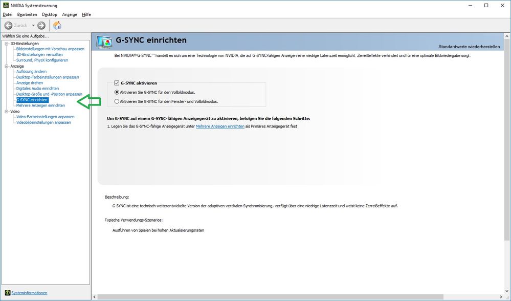

Hallo!
Trotz dicker Werbung auf dem Gehäuse ist beim X7849 wohl werkseitig G-Sync deaktiviert. Die Deaktivierung der Intel-Grafik im Gerätemanager hat keinen Effekt. Was muss ich tun, um G-Sync und andere N-Vidia Steuerungsoptionen zu aktivieren?
Danke mal schon für die Hilfe!

Wie kommst Du darauf das G-Sync deaktiviert ist, wenn Du nicht mal die Nvidia-Settings geöffnet hast bzw. öffnen kannst? Smiley (Zunge)
Ich schaue heute Abend mal zu hause nach so aus dem Kopf würde ich vorab aber schon mal folgenden Tipp geben:
Suche bei den Programmen nach NVIDIA Control Panel und dann starten, dort solltest Du dann alle Einstellungen sehen können (inkl. G-Sync Settings)
Zur Info: Im Standard wird G-Sync nach Updates der Treiber aber eigentlich immer automatisch aktiviert

Fox10
Nachricht 3 von 7
8.081 Aufrufe
Nachricht 3 von 7
8.081 Aufrufe
@mfrog
Dekstop -> rechts Klick
#Medion #Erazer #läuftbeimir
