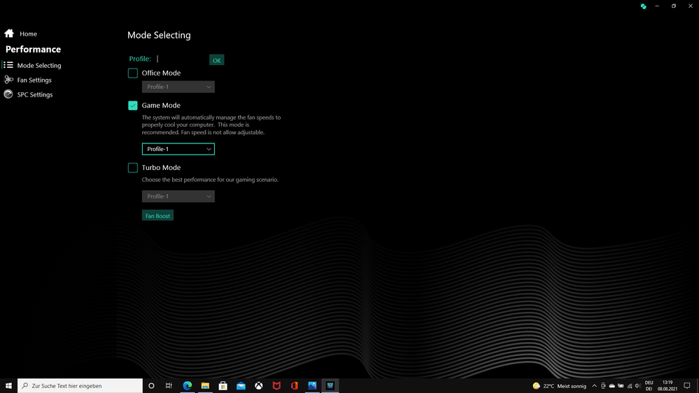

Die RTX 3080 erreicht im internen Lumion Benchmark lediglich den Wert Minimal. Ich wollte mal fragen woran das liegen kann? Ich habe bereits das Bios geupdatet, den Patch ausgeführt und das Control Center aktualisiert. Dort ist in den Performance Einstellungen / SPC Settings eine TDP von 150 W (+5 W Boost) verzeichnet. Ich habe aber nichts verstellt. Es ist noch immer ausgegraut und die Warnung (Vorsicht beim Verstellen usw.) ist zu lesen.
Desweiteren gibt Lumion auch eine weitere Fehlermeldung aus. Dort steht "Niedriger TdrDelay Wert erkannt". Wisst ihr was damit gemeint ist?
Und vor wenigen Minuten stürzte der Laptop, kurz nach der Installation von Lumion und nach kurzem Start der Anwendung und dem ausgefürten Benchmark, 2x mal hinter einander ab. Nun mache ich mir langsam Sorgen.
Ich bin eigentlich davon ausgegangen, das der Laptop für Lumion mehr als ausreichend ist.

Hallo @Lars8686 ,
neben der Zuordnung der Grafikkarte, was Du ja jetzt gelöst hast, sehe ich auf deinen Bildern noch weitere ,,Fehler'' die bessere Ergebnisse verhindern bzw. Du nicht die vollen TGP nutzt.
Schalte im Control Center im Kasten oben hier mal alle Optionen frei, indem Du auf ,,Next,, klickst, wenn das Netzteil eingesteckt ist.
Als nächstes setzt Du noch den Haken bei ,, Enable Configurable-TGP'' und ziehst bei Dynamic Boost unten den Schieberegler von 5W auf 15W.
Du hast zwar das BIOS Update anscheinend erfolgreich durchgeführt, nutzt aber momentan die nun möglichen 165W TGP gar nicht. Danach machst Du mal noch eine Benchmarkt Test und wirst sehen, Ergebnis sollte besser sein.

Achja noch kurze Ergänzung - schalte auch noch in den Turbo Mode. Ist auch besser als Gaming, nach meinem Verständnis.
