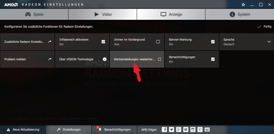

Im Grafikkartentreiber unter Anzeige kann man auch die GPU-Skalierung abschalten, damit die bei falsche Konfiguration auch keinen Unsinn machen kann. Setzte die anderen Einstellungen im Grafikkartentreiber mal auf Standardwerte zurück, evlt. ist etwas anderes verstellt.Crimson ReLive 16.12.2Crimson ReLive 16.12.2

Die GPU-Skalierung war bereits abgeschaltet. Ich habe dann auf die Werkseinstellungen zurückgesetzt. Nun ist das Monitor-Bild sehr schlecht, hell, wenig kontrast. Also werde ich versuchen wieder ein etwas besseres Bild einzustellen.
